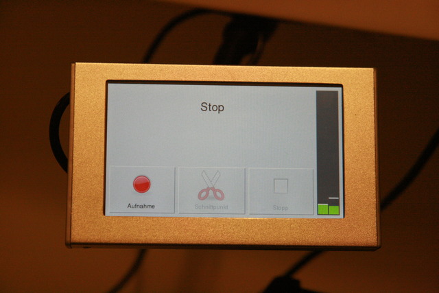

Hallo, ich suche ein peer USB steuerbares (TFT-)Display. Auflösung so ab 256x128, Minimum 256 Farben. Kann da jemand was empfehlen? Daniel du könntest mal nach einem Windows Sideshow Display suchen, die haben meist USB Sind zwar nicht ganz billig, aber schau mal hier: http://www.thinkgeek.com/computing/usb-gadgets/c609/ http://www.thinkgeek.com/computing/usb-gadgets/bfa3/ es gibt auch USB-grafikkarten. Damit und nem normalen Monitor kommt man auch ans ziel. Gruß, Sebastian Deutlich größer: http://www.reichelt.de/?ARTICLE=89100 Und noch mal 'ne Nummer größer: http://www.reichelt.de/?ARTICLE=87618 einfach eine usb graafikkarte mit DISPLAYLINK chip und einen monitor deiner wahl. die dinger können auch fullhd, je nachdem was du brauchst. die ganzen mini usb displays basieren meistens auf den chips http://www.lcdinfo.com/products/usbd480-lq043.html Ein 4,3" USB-Display mit 480x272 Punkten für 130 Euro inkl. Touchscreen und Versand aus Finland. Der Hersteller ist sehr freundlich und hilfsbereit. Ein Gehäuse ist nicht dabei, es paßt aber z.B. sehr gut in ein externes 2,5"-Gehäuse mit entsprechender Ausfräsung (siehe Bild). Treiber für Windows gibt es beim Hersteller, Linux-Treiber für das Touchscreen und einen X-Treiber gibt es hier: http://download.opensuse.org/repositories/home:/rmax:/USBD480/ Das Protokoll ist komplett dokumentiert, so daß man das Display in eigenen Projekten auch direkt ansprechen kann. kannst du zu dem Display was sagen über die Win Unterstützung sagen? Wird das Ding las Monitor erkannt? Als was wird der Touchsreen erkannt? ... ... schrieb: > kannst du zu dem Display was sagen über die Win Unterstützung sagen? Da das Display vom Author einer Windows-Software zur Ansteuerung von externen Displays entworfen wurde und vertrieben wird, sollte es darum nicht schlecht stehen. ;) > Wird das Ding las Monitor erkannt? Standardmäßig wird es aber wohl nicht als normales Display eingebunden, sondern eben mit einem speziellen Programm bedient. Im Forum zum Projekt gibt es aber meines Wissens auch Threads zum Einbinden des Displays in den normalen Desktop. http://forum.lcdinfo.com/viewforum.php?f=19 Ich habe mein Display noch nie unter Windows verwendet und kann deshalb nicht viel mehr dazu sagen. > Als was wird der Touchsreen erkannt? Das meldet sich als HID aber ohne Report-Deskriptoren, damit Windows es nicht als Pointer-Device für den Hauptbildschirm verwendet. Bisschen kleiner aber schön günstig: http://shop.smart-display-company.de/index.php?page=product&info=27 Ich suche ein 4,3" (meist so 480x272), auf keinen Fall größer. Hat da jemand was? Antwort schreibenBitte melde dich an, um einen Beitrag zu schreiben. |
