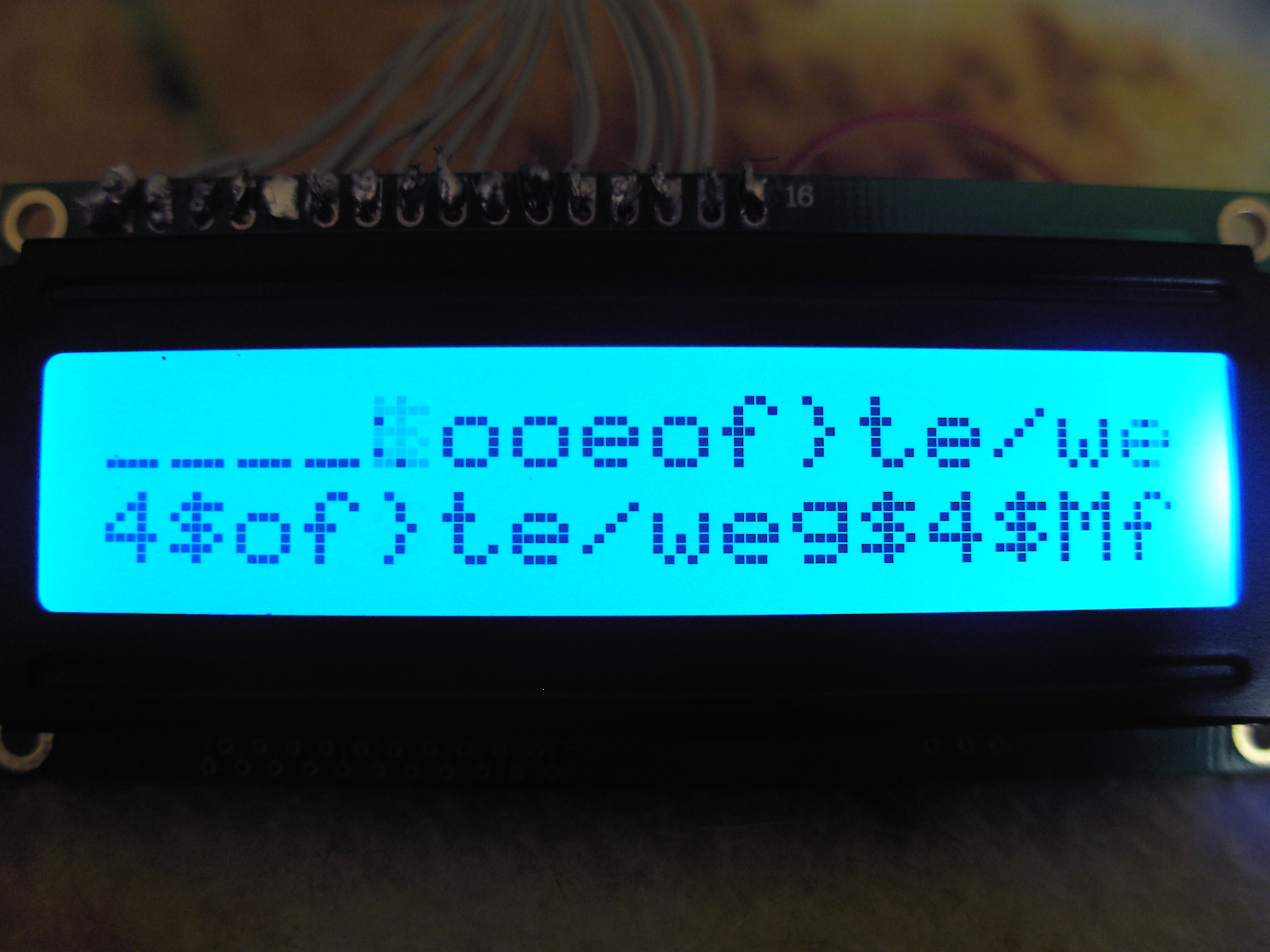

LCD Zeigt mist an
Gast #1667746
Florian Th. schrieb:
> Das klärt doch zumindest mal auf, dass du keinen µC, sondern ein den
> Parallelport verwendest - ein nicht zu unterschätzender Hinweis...
> Reale Schnittstelle oder virtuell? Mit welchem Programm wird das ganze
> angesteuert?
mhh das wird mit JALCDS gesteruert und wo liegt der unterschied zwischen
Reale Schnittstelle oder virtuell bin ja erst 13 hab noch nicht so viel
erfahrung
Gast #1667756
> Gibt es die parallele Schnittstelle wirklich oder ist das über USB
> (Adapter) angeschlossen? Virtuelle Schnittstellen können zu Problemen
> führen; welches Betriebssystem verwendest du denn? Ich würde mal auf
> Linux tippen, oder?
achso ok danke ne des is ne normale und mein esystem is windows 7 64bit
hab aber auch noch ein xp rechner aber da kommt das gleiche ergebniss
raus
Gast #1667763
> Also ich hab bei den Fehlermeldungen, die das Programm aufgerufen hat,
> erstmal gezuckt - und direkt wieder deinstalliert. Mach doch mal ein
> Bild von deinem Adapterstecker, vielleicht sind da nur Leitungen
> vertauscht?!
kann ich machen hab gearde alle leitungen von der platiner raus und neu
reingesteckt ich shcau mal obs geht komme in 5min
Gast #1667774
Für Dich ergoogelt:
Ein weiterer Fehler könnte noch der Parallelport Modus im BIOS sein, der
evtl. noch nicht auf EPP Mode umgestellt wurde - bitte im BIOS unter
Integrated Peripherals (oä.) überprüfen und auf EPP ändern.
