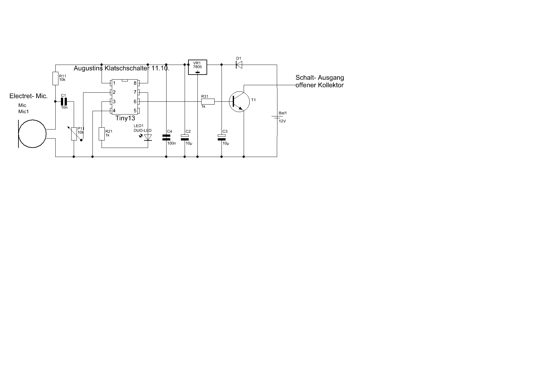

von Augustin (Gast)
Falls das noch jemand interessiert:
Habe einen Klatschschalter mit einem Tiny 13 realisiert, der keinen
Vorverstärker benötigt. Electret- Mikrofonkapsel, über ein Poti zur
Empfindlichkeitseinstellung , Potischleifer auf einen Analogeingang, als
ADC- Referenz die interne Ref. von . ca. 1,1 V  gewählt , Ausgangs-
Impuls verlängert , geht tadellos.

von AUGUSTIN (Gast)
Hier die Schaltung, Rest: Ja, könnte man alles....
von Andreas K. (zumpe)
Super! Danke!! Das hilft mir schon weiter.
Da ich die AVRs nicht kenne... Was macht die Diode zwischen Pin 3 und
Pin 7? Mich wundert nur das sowas direkt zwischen zwei Pins geschaltet
ist.
Viele Grüße
Andreas
von Augustin (Gast)
Das ist ein DUO- LED: Eine Flußrichtung rot, andere grün.
Tiny ist so programmiert, dass kein Impuls grün zeigt und beim Klatschen
den Puls rot anzeigt durch H  L tauschen der Ausgänge 3 7.

Ok habs aufgebaut,
die LED´s schalten beim Klatschen um...
nur an Pin 6 kommt nix raus :-D
Das Signal an Pin6 wird doch high oder?
LG
von Augustin (Gast)
Fuses kanst Du lassen, wie sie fabrikmäßig sind.
Ja, Pin 6 wird für ca. 250 msec. high = + 5 Volt beim
Klatschen. Messe mal direct am Pin 6 ohne Last evt. ist
Dein Multimeter zu langsam für den 250 msec. Puls.
von Maunel (Gast)
Ich hab ne LED direkt gegen Masse geschaltet...
Die wird nicht hell!
Wie gesagt, Statur LED´s klappen :-)

von Augustin (Gast)
Da muß doch noch ein Vorwiderstand z.680 Ohm vor / nach der LED !
Ohne diesen Widerstand könnte Dein Tiny jetzt wirklich defekt sein.

von Augustin (Gast)
O.k., dann entferne mal den Programmer ganz vom Tiny (alle Anschlüsse
trennen, ablöten...) der muß ja nur zum progrmmieren und dann nicht mehr
angeschlossen sein und messe dann an Pin 6.
von Augustin (Gast)
Im Ruhezustand liegt dort LOW = 0 Volt und beim Klatschen geht Pin 6 für
250 msec. auf HIGH. Eine LED mit 680 Ohm Vorwiderstand zwischen Pin 6
und 0 Volt = Minus richtg rum gepolt, Anode Richtung Pin 6, Kathode
Richtung Minus ergibt beim Klatschen einen sichtbares Aufleuchten.
Kathode der LED ist da wo das KLO ist (sieht aus wie eine Kloschüssel,
wenn man reinguckt..)

Danke WMS für die Infos.
Manuel: Habe das gerade hardwaremäßig komplett aufgebaut.
Bei mir funktioniert es einwandfrei.

von Augustin (Gast)
Kannst Du ein Bild von Deinem Aufbau/ Verdrahtung senden ?
von Manuel (Gast)
Spannung wird Stabilisiert durch 7805 und genügend Kondenstoren sind
auch drinnen....
von Manuel (Gast)
So funktioniert es, aber der 7805 und der Tiny13 werden ein wegig
warm...
Das sollte normal nicht so sein :-)
von Augustin (Gast)
Da fehlt der 1 kOhm Widerstand in Serie mit der Status- LED bzw. jetzt
mit der 1 N 4001.
Ich meinte jedoch nicht den Schaltplan, sondern Deine Hardware-
Schaltung,
das Gelötete...

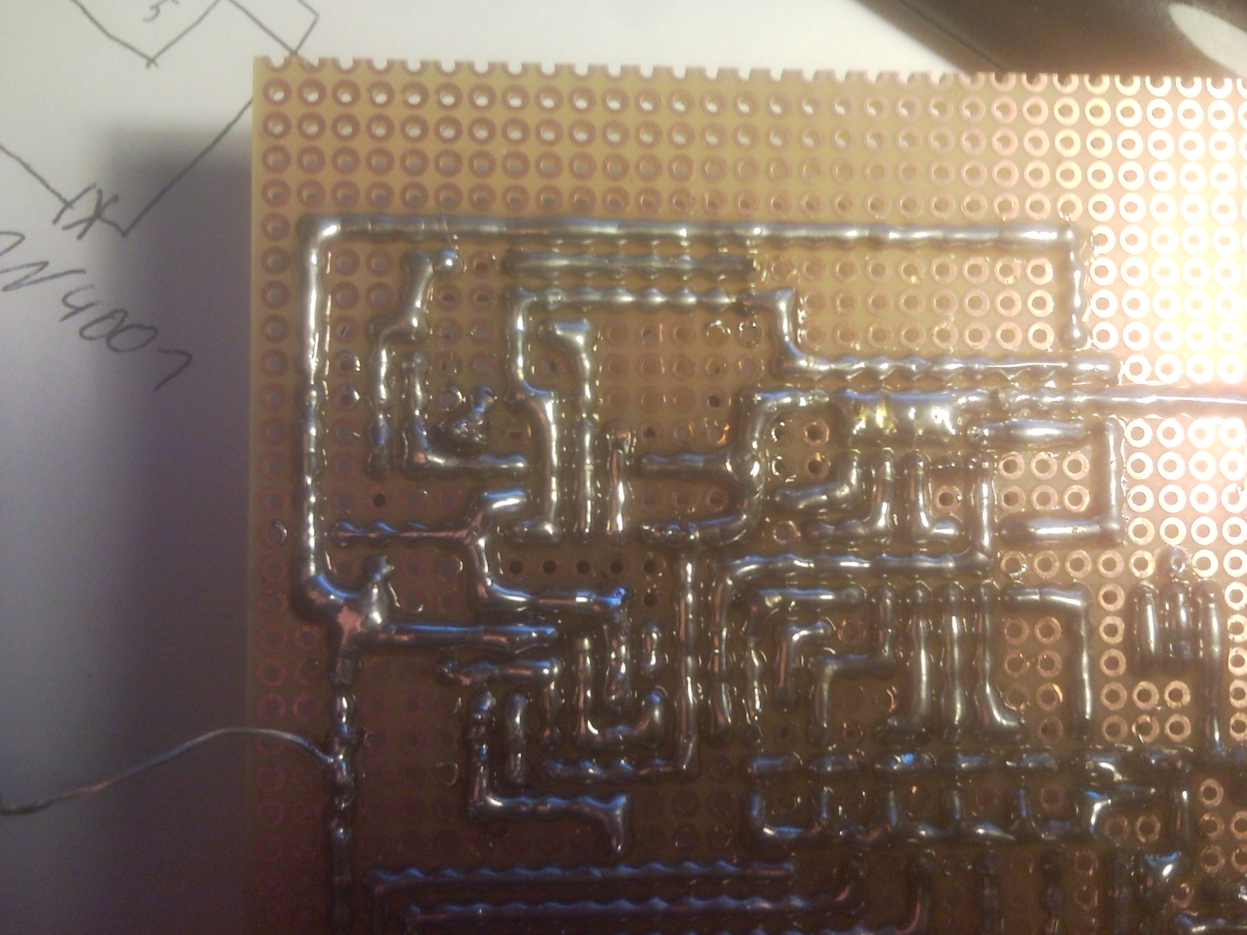

von Manuel (Gast)
Unterseite...
von Manuel (Gast)
Oberseite...
Nur wenn ich den 1k Widerstand überbrücke geht´s...
Mit dem 1K Widerstand gehts nicht!
von Augustin (Gast)
Kann leider nichts erkennen, aber das ist etwas derb, wie Du die Bahnen
herstellst. Ich würde dazu entweder Kupferlackdraht oder aus einer Litze
ein einzelnes, blankes Drähtchen nehmen und nur da Lötpunkte setzten, wo
ein Bauelementedraht /- Pin durch das Lötauge gesteckt ist. Vermute mal,
da ist wo eine Brücke.
von Manuel (Gast)
Ich habe überall Litze verwendet :-D
Hab den Fehler gefunden:
Der Ic-Sockel ist defekt!
Dieset stellt keine Richtige Verbindung her :-)
Funzt jetzt Prima :-D
DANKE AN ALLE :-)

dort so lange bleibt, bis ein Impuls statt findet - oder?
von rene p (Gast)
zu alte Technik? :)
von rene p (Gast)
die Antwort auf 1 hab ich mittlerweile selber:
Die Spannung wird durch den Spannungsteiler am Trigger vom Timer-IC2 auf
0.4 VDD eingestellt.
Ein Audio-Signal (Klatschen) ruft eine Wechselspannung hervor, die diese
0.4 VDD überlagert: Deshalb komt man in den Bereich < 0.3 VDD und der
Timer läuft los.
von rene p (Gast)
Frage 2 ist mir jetzt auch klar: das is ja ein PNP Transistor - der
braucht zum Durchschalten ja eine niedrige Spannung und keine hohe...
naja und Frage 3 wird einfach so sein, wie ichs gedacht hab :P
