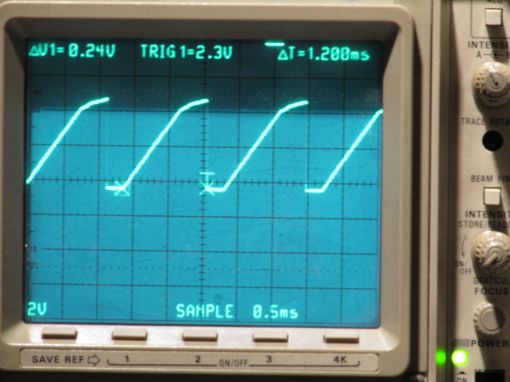

ich habe hier ein Hameg HM204-2 mit einem Problem in der Zeitbasis.
Bevor ich jetzt lange suche, möchte ich hier mal nachfragen, ob jemandem
der Fehler bekannt vorkommt. Das angehängte Oszillogramm zeigt das
Signal am Ausgang für die Ablenkspannung auf der Rückseite des Oszis.
Das Oszi ist auf 0,2ms/div eingestellt, Die variable
Zeitbasiseinstellung steht auf CAL.
Die Ablenkung ist in allen Bereichen zu schnell, allerdings nicht um den
gleichen Faktor. Durch den Bogen oben an der Rampe ist die Ablenkung
rechts natürlich nichtlinear. In manchen Bereichen läuft die Zeitbasis
in der CAL Stellung auch gar nicht, ich habe dann nur einen Punkt am
rechten Bildrand.
Wird die variable Zeitbasiseinstellung nach links gedreht, kann in allen
Bereichen die Ablenkgeschwindigkeit, die eigentlich in der CAL-Stellung
erreicht werden soll, eingestellt werden. Dann verschwindet auch die
Nichtlinearität.
Kennt jemand Lösung des Problems?

Ist ein typischer Fehler bei diesem Gerät, übliche Kandidaten sind die
Zeitbasis selbst sowie der X-Endverstärker.
Die Schaltpläne findest Du im Handbuch des Gerätes. Wenn Du keines
hast:: Bei Hameg kostenlos erhältlich.
BTW: Schönes Schirmbild eines Tektronix 22xx Digitalspeichers ,-)

Da die Ablenkung immer zu schnell ist, denke ich schon, dass es die
Zeitbasis ist.
Das Handbuch habe ich. Bin gerade dabei mir die Schaltpläne genauer
anzuschauen. Es scheint mir, als kämen nicht viele Bauteile in Frage.
Sollte also zu finden sein.
Danke, es ist ein 2232.
