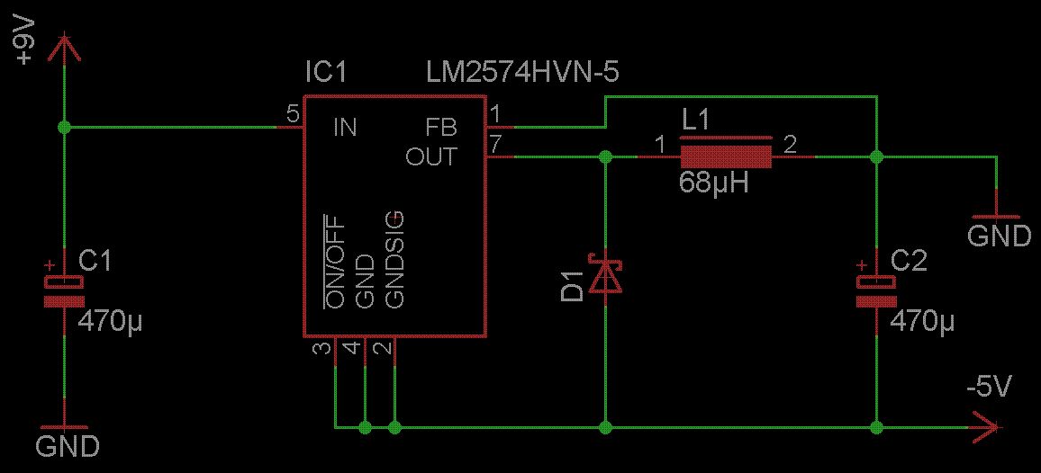

Brauche -5V aus einer 5V Spannung. Spannungskonverter wie ICL7660 liefern zu wenig Strom, und die Parallelschalten ist zu aufwendig. Habt ihr einen Vorschlag wie man am elegandesten eine Spannung negiert?

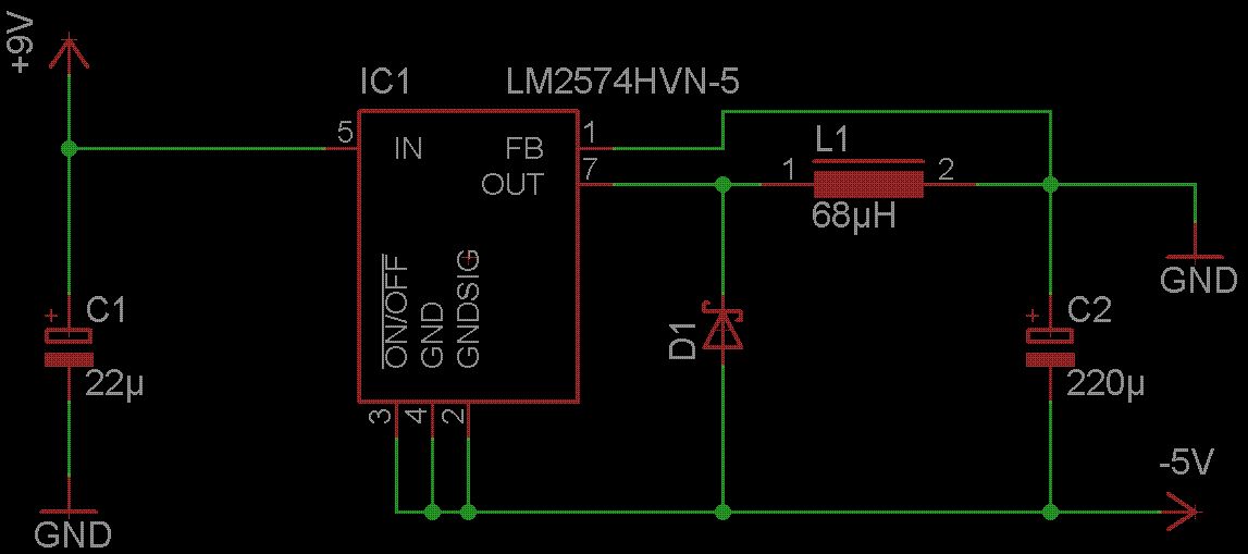

Hallo, hab jetzt den LM2574-5 in Inverting Buck Boost Beschaltung (DATENBLATT S.19) erstellt. C2 errechnet sich wie folgt: Cout=13,3 * (Vinmax/Vout*L(µH)) => bei 5V am Ausgang und 9V am Eingang ergibt das : 352µF => 470µ C1 wie folgt: Cin= |Vout|/(|Vout|+Vin) => 357µF => 470µF Könnt ihr mir die Richtigkeit bestätigen? Oben Stromlaufplan und Datenblatt...
