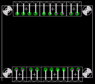

ich suche eine Möglichkeit 2 Platinen in Sandwichbauweise miteinander zu
verbinden.
Die obere Platine ist fertig produziert (und noch unbestückt) und soll
jetzt hutschienentauglich gemacht werden, d.h. es soll eine
Adapterplatine druntergeschnallt werden, auf die die fertige Platine
aufgesteckt werden kann. Da die obere Platine dafür nicht entwickelt
wurde, gibt es als Kontaktiermöglichkeit nur deren ganz normalen
Anschlussklemmen (also auf der Platine sind das Löcher mit 1.27mm
Bohrung). Diese Anschlüsse möchte ich z.B. mit Lötstiften/Lötnägel auf
die Trägerplatine runterführen. Hierzu könnte man auf der oberen Platine
dann die Lötnägel einlöten.
Aber welches Gegenstück kann ich auf der Trägerplatine einlöten?
Ideal wären diese Stapelleisten:
http://www.reichelt.de/?ACTION=3;ARTICLE=19452;PROVID=2402 Allerdings
mit der Möglichkeit für Servicezwecke die Platinen zu trennen/stecken
UND wenn diese besser in meine "großen" Löcher passen würden... und dann
noch am besten Einpolig...
Gibt es sonst noch steckbare Möglichkeiten die zwei Platinen miteinander
zu verbinden?
Details: Bohrung: 1.27mm; Rastermaß unterschiedlich, d.h. es sind
Klemmen mit RM 3,81mm und 5,08mm jeweils in 2,3 und 4pol.
Mechanische Stabilität weniger wichtig, da separate Bohrungen/Schrauben
verhanden. Es soll keine Heisskleber/Bastelaktion, sondern solide
werden. Insgesamt ca. 25 Kontakte in 2 Reihen; Abstand der Platinen
weniger wichtig, d.h. ~5..20mm; Skizze der oberen Platine siehe Anhang.
Danke.

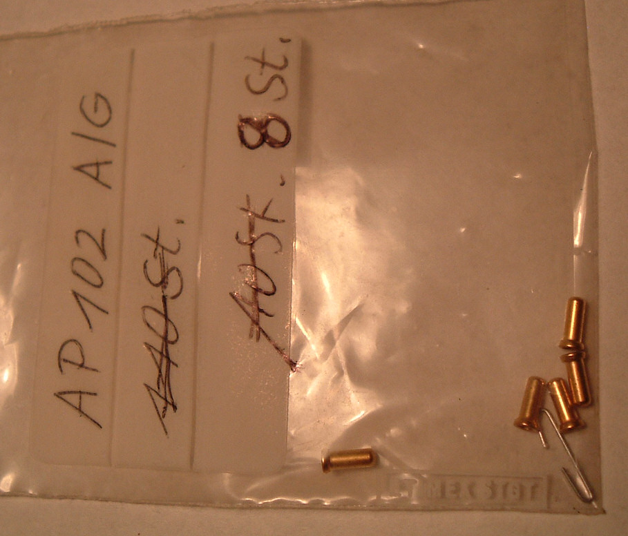

Gast #1675764
bei Assmann gab's mal Einlötbuchsen in Profi-Ausführung, die waren für
Halbleiterrelais u.Ä. bestimmt. Die passenden Stifte gibt's fast
überall, im Prinzip geht auch ein einfaches Stück Draht.
Ist halt mühsam, ich würde mir eine Lehre dafür bauen (Block mit
Löchern, die 25 Stifte reinstecken, Platine drauf und löten).
Gruss Reinhard

Gast #1677659
Abdul K. schrieb:
>> bei Assmann gab's mal Einlötbuchsen in Profi-Ausführung...
> Welche meinst du genau?
der Fragesteller will ja garnichts mehr davon wissen... Aber weil du's
bist, habe ich das Fotolabor noch mal geöffnet. Ich habe welche von
Assmann und von Ettinger.
Gruss Reinhard
