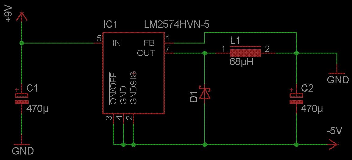

hab jetzt den LM2574-5 in Inverting Buck Boost Beschaltung (DATENBLATT
S.19) erstellt. C2 errechnet sich wie folgt:
Cout=13,3 * (Vinmax/Vout*L(µH)) => bei 5V am Ausgang und 9V am Eingang
ergibt das : 352µF => 470µ
C1 wie folgt:
Cin= |Vout|/(|Vout|+Vin) => 357µF => 470µF
Könnt ihr mir die Richtigkeit bestätigen?
Oben Stromlaufplan und Datenblatt...
Da hast du wohl was ganz wichtiges vergessen abzuschreiben:
das Größer-Zeichen...
Cout >= 13,3 * (Vinmax/Vout*L(µH))
The above formula yields capacitor values between 5µF and
1000µF that will satisfy the loop requirements for stable
operation.
But to achieve an acceptable output ripple voltage,
(approximately 1% of the output voltage) and transient response,
the output capacitor may need to be several times larger than
the above formula yields.
Und zum Cin:
5. Input Capacitor (CIN)
Analuminum or tantalum electrolytic bypass capacitor located
close to the regulator is needed for stable operation.
A 22µF aluminum electrolytic capacitor...
Wie gesagt:
> es ist in sehr weiten Bereichen ganz egal, wie groß deine
> Kondensatoren sind.
