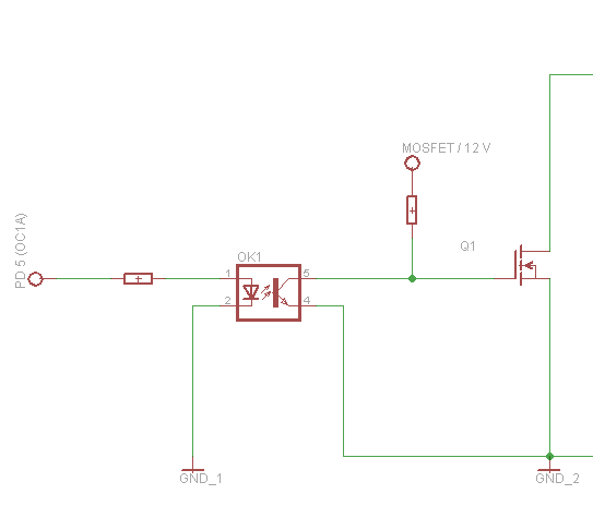

also zur PWM frequenz Atmegatakt/Prescaler*8Bitcounter = 16Mhz/8*256 = 7,8kHz Galvanische Trennung ist erforderlich 12 V Versorgungsspannung für Mosfetansteuerung vorhanden! gruß > 12 V Versorgungsspannung für Mosfetansteuerung vorhanden! Hmm, das sind schonmal gute Vorraussetzungen. Laut Optokoppler sollte ein PC817 oder 6N135 oder ähnlicher Std-typ von der Geschwindigkeit völlig reichen. Dahinter dann Pullup und z.B. ICL7667 als Treiber: MOSFET-Übersicht: Mosfet-Treiber (Mein Gott, was ist der ICL7667 teuer geworden, das letzte mal hatten die noch 1€/Stück gekostet)...

hey leute kann ich das ganze auch nur mit einem Opto aufbauen! Schaltplan im anhang ! so müsste das auch gehn dann kann sich das gate über den Opto auf Masse entladen! oder seht ihr da schwirigkeiten bei csd gibt es einen Opto MOSFET Treiber 2,5kV / 35V 1,5A als TLP250 vielleicht nütztes dir . gruss

versuch doch den HCNW 3120 o.ä. Optokoppler + Fet Treiber zusammen und das auch für grosse Fet´s geeignet Antwort schreibenBitte melde dich an, um einen Beitrag zu schreiben. |
