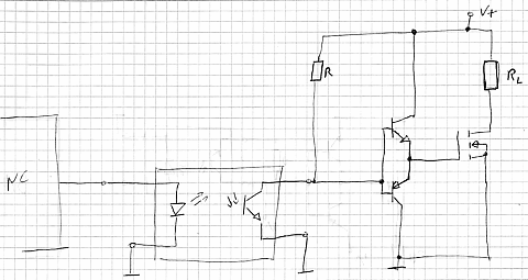

ich beschäftige mich gerade ein wenig mit MOSFET's. Um diese nun
möglichst schnell durchzuschalten oder zu sperren, verwendet man ja
Treiberstufen. Diese gibt es ja zu Hauf in Integrierten Chips. Ich
wollte nun diese einmal diskret aufbauen. Im Anhang findet ihr einen
kleinen Schaltplan, wie ich mir das mal gedacht habe. Von einem
Microcontroller soll eine PWM kommen (Pegel zwischen 0 und 5V) und über
einen Optokoppler, soll dann die Treiberstufe und damit dasnn der MOSFET
gesteuert werden...
Nun meine Frage, ob das so geht, ob ich auf dem richtigen Weg bin.
Vielleicht kann mir der ein oder andere auch noch Tips geben, wie man es
besser lösen könnte oder so.
Konkrete Bausteine oder eine konkrete anwendung habe ich noch nicht,
geht erst einmal um die grundsätzliche Ansteuerung....Dabei will ich
natürlich auch beim Schalten so wenig Verluste wie möglich
verursachen...
Wäre klasse, wenn mir der ein oder andere ein paar Tips geben könnte.
Vielen Dank schonmal.
Grüße
Volker
Eher nicht. Da ist fast alles falsch:
- Mosfets funktionieren nicht mit Wechselspannung
- Der Optokoppler bekomt am Transistor keine Betriebsspannung
- Der Optokoppler ist am Ausgang falsch rum angeschlossen.
Beschreib mal was du genau vorhast, und ob überhaupt eine galvanische
Trennung notwendig ist.

Soll ja auch nicht mit Wechselspannung betrieben werden, hatte einen
Teil der Schaltung nur aus einer anderen entnommen, da ich zu faul war
das hier neu zu zeichnen....
Ich habe noch keine konkrete Anwendung, wollte mich nur einmal damit
beschäftigen. Die galvanische trennung sollte schon sein, um eventuell
Rückwirkungen auf den Controller zu vermeiden.
Anbei aber mal eine neue, überarbeitete Schaltung. ich hoffe, dass ich
nun schon ein wenig näher dran bin....;)
Eventuell fehlt auf der Seite des Controllers noc ein Widerstand vor der
Diode des Optokopplers.
Volker

Sieht schon sehr viel besser aus. Aber wie gesagt: Wenn du keine
galvanische Trennung brauchst, nimm besser einen Transistor anstelle des
Optokopplers. Wenn der einen Basiswiderstand von rund 1kOhm hat, ist
eien Rückwirkung auf den µC nahezu komplett ausgeschlossen.
Bedenke bei der Schaltung, dass das Gate maximal 20V verträgt. Höher
darf die Betriebsspannung also nicht werden, außer du verwendest eine
getrennte Spannung für die Gateansteuerung.

Das mit der Gatespannung wusste ich. Ich muss mal schaun. Fürs erste
Rantasten reicht erst einmal die gemeinsame Spannung.
Ich werde das ganze nun eventuell mal simulieren, um mal zu sehen, was
sich da so tut.
Vielen Dank erst einmal.
