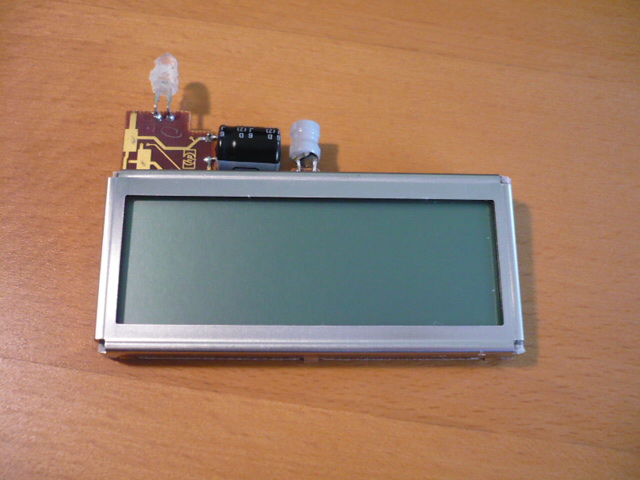

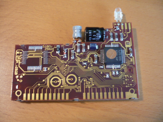

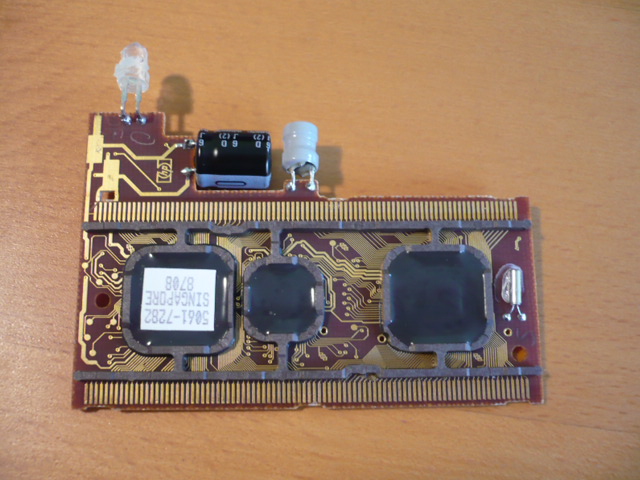

Hallo miteinander!
Ich habe hier seit längerem einen HP 18C Business Consultant (schaut so
aus: http://www.hpmuseum.org/img/18cs.jpg) herumliegen, den niemand mehr
braucht. Deswegen habe ich ihn zerlegt und die Platine sammt LCD
herausgenommen.
Das erste Bild im Anhang zeigt die Platine mit LCD, das zweite mit
abgenommenem Display und das dritte die Rückseite der Platine mit dem
mcu von hp.
Ich schätze, dass die drei ICs hinter dem Display die LCD-Treiber sind.
Auf einem steht die Bezeichnung "5061-7282 SINGAPORE 8708". Darunter
habe ich nichts gefunden (hätte mich auch gewundert). Ist es vllt
möglich herauszufinden, wie man das Display ansteuern kann oder vllt
sogar einen eigenen lcd-treiber dafür benutzen?
mfg stefan
> mcu von hp.
Durch das Abnehmen des Displays von der Platine hast du dir vielleicht
die LCD Baugruppe zerstört. Bei neueren LCD Baugruppen werden zur
elektrischen Kontaktierung spezielle leitfähige Klebefolien verwendet,
die Otto Normaluser nicht zur Verfügung hat. Wenn die Verbindung mal
getrennt ist, bekommt man sie kaum wieder restauriert.
Allgemeiner Tip zum Reverse Engineering: Funktionierende Geräte nicht
blind auseinanderreissen. Man verliert dadurch die Möglichkeit am
lebenden Objekt noch Messungen zu machen!
In diesem Fall hätte man z.B. mit einem Logikanalysator die Signale an
den 21 Kontaktpads auf der Rückseite überwachen müssen...
