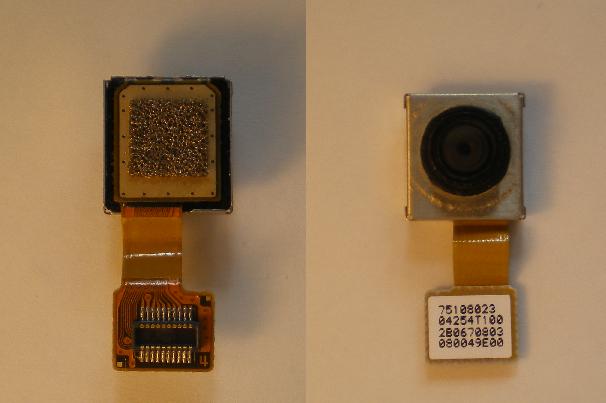

Anschlissen einer Handy Kamera an mc.
Das hier ist nur übersetzung aus russischen foren!
Es geht um
Samsung E-600
Samsung E-700
Siemens CX65

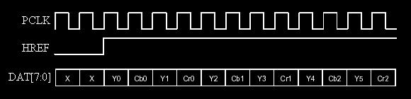

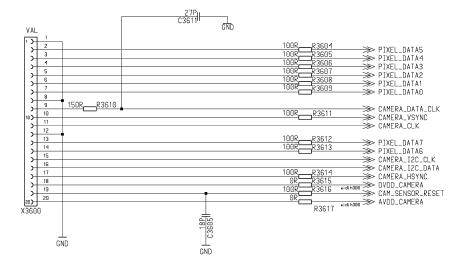

Kurzer Beschreibung von Ausgängen
DATA[0-7]->                               8Bit daten
CAMCLK, DATA_CLK, CLKOUT, DCLK, PCLK ->   Takt für die Daten
HREF, LVALID, HSYNC, CAM_HREF ->          Linien Takt
VREF, FVALID, VSYNC, CAM_VREF ->          Bilder Takt
MCLK, CAMCLK, MCK, CAMERA_CLK, CMCLKIN -> Takt für die Kamera
I2C Bus
SCL, SDA / I2CCLK, I2CDAT / CAMERA_I2C_CLK, CAMERA_I2C_DAT
RST, RESET, CAM_REET, REGRES->            RESET

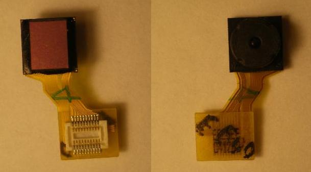

So Siemens CX65
Nach dem Strom zuführ gieb die Kamera keine Bilder Raus!
Schreiben  02h in Register 03h einschaltet Video in Format RGB 5:6:5
Schreiben 00h in Register 03h einschaltet Video in Format YUV 4:2:2
Schreiben 40h in Register 02h Schaltet Kamera für 30 Bilder/Sec

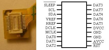

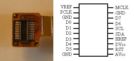

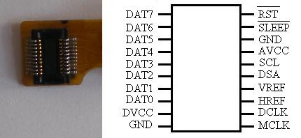

Gast #1678736

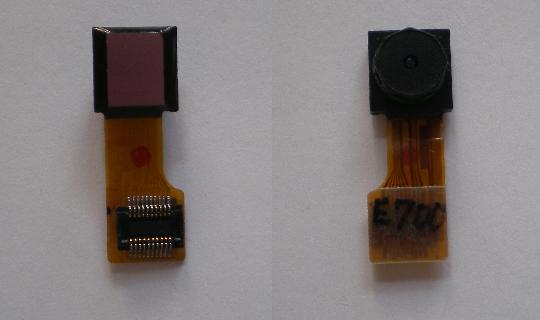

SAMSUNG SGH-E700
http://www.sparkfun.com/commerce/product_info.php?products_id=637
http://o-d-v.embedders.org/tel_cam/cameras/samsung_E700_CameraManual.pdf
http://forum.sparkfun.com/viewtopic.php?t=2442
Pinbeleung aus dem forum
      Y0  | 1     11 |    EN
      Y1  | 2     12 |    RST
      Y2  | 3     13 |    GND
      Y3  | 4     14 |    VCC
      Y4  | 5     15 |    SCL
      Y5  | 6     16 |    SDA
      Y6  | 7     17 |    FVALID
      Y7  | 8     18 |    LVALID
     VCC  | 9     19 |    PCLK
     GND  | 10    20 |    MCLK
______________________________________________________________________
_
12->SLEEP
11->RESET
Aus der seite und ist nicht klar warum Pinbelegung aus dem Forum anders
ist
Ansonsten das selbe wie Oben mit heligkeit und Spigelung

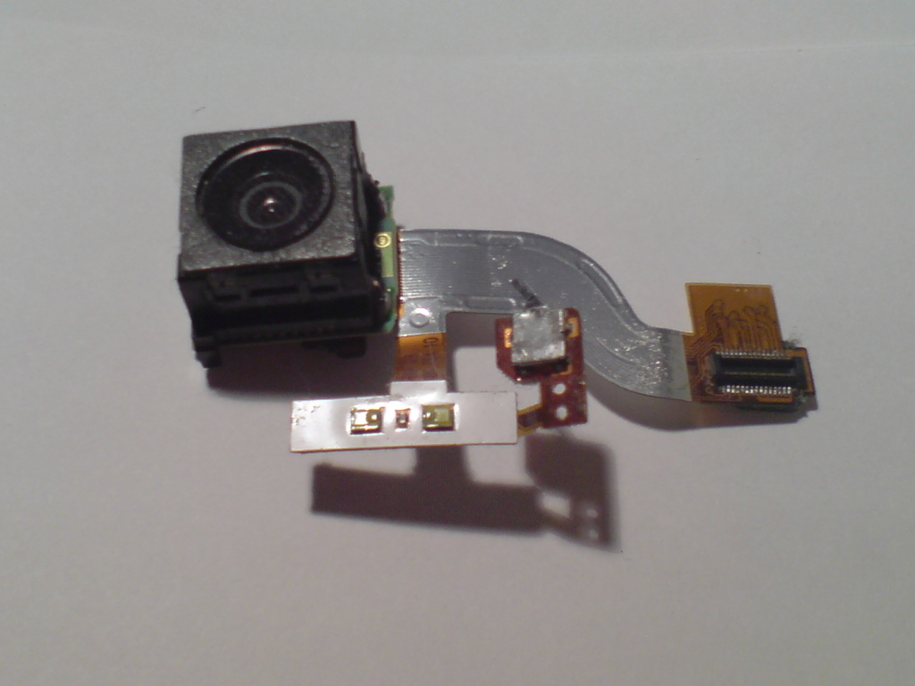

Gast #1678815
Hallo "Gen4ik",
vorab vielen Dank für Deine uneigennützigen Ausführungen.
Nachdem ich das las, habe ich aus meinem Schubfach die Kamera eines
Sony-Ericson K700 gezogen.
Hast Du dazu auch Informationen?
Wäre ja interessant, wenn sich die Kamera ähnlich ansterun ließe...
Viele Grüße
Axelr.

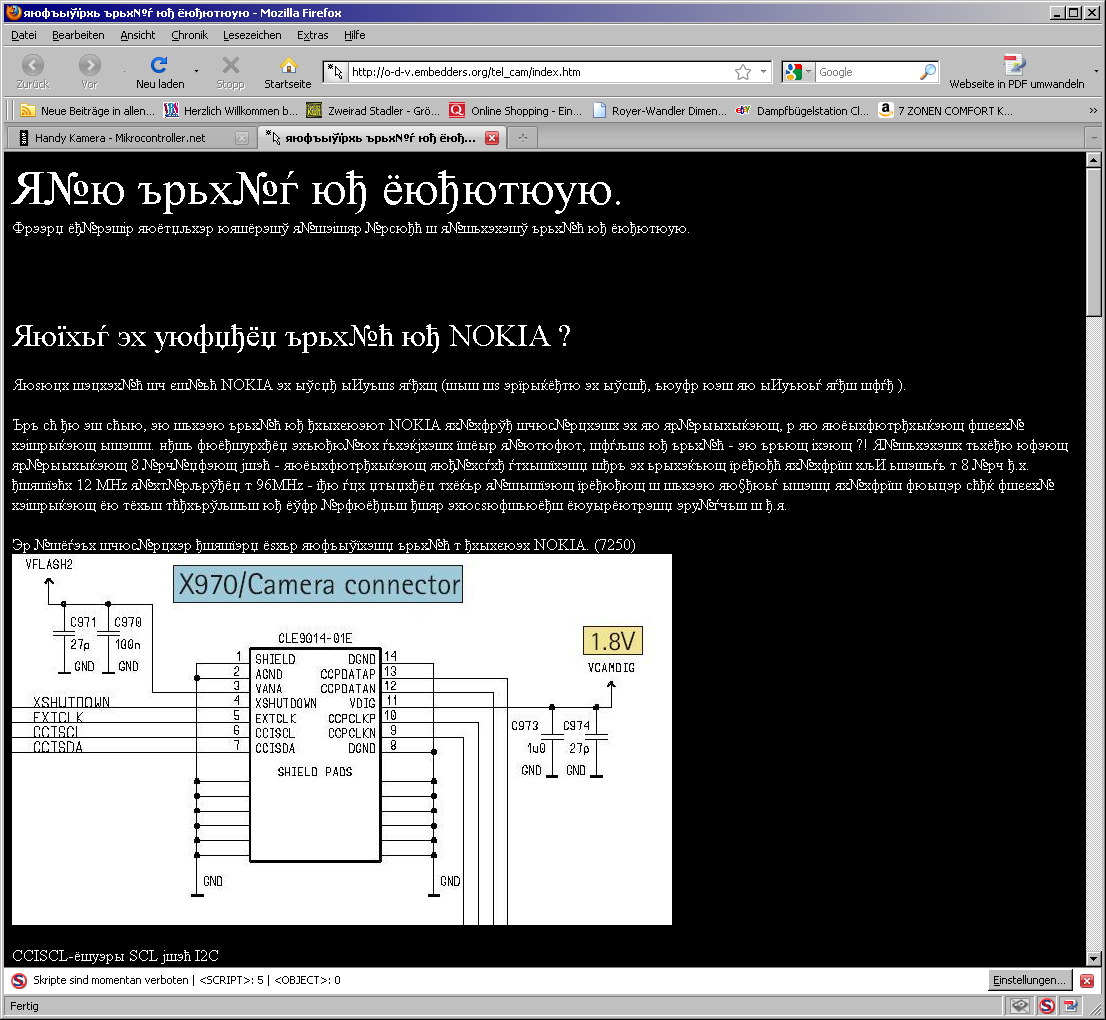

#1698106
Gen4ik schrieb:
> So Siemens CX65
Interessant. Ich habe eine Frage dazu: Warum gibt es beim CX65 -
Kameramodul sechs Datenleitung + Clockleitung und zusätzlich einen
I2C-Bus- Anschluss? Kann man entweder eines oder nur beide zusammen
nutzen? Gibt es einen detaillierten Schaltplan eines Versuchs bzw. einen
kommentierten Quelltext, bei dem auch einzelne Schritte nachvollziehbar
sind? Ich selbst habe Interesse daran, diese Kameras zu verstehen, da
sie in der Lage sind hohe Frameraten aufzunehmen und einfach auszugeben.
Grüße Niels
