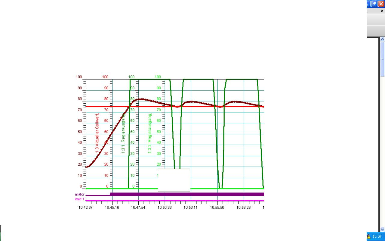

Hi Leute,
einene schönen guten Abend
bin Student und brauch dringend euere Hilfe!
ich habe eine frage und möchte dass Ihr mir dabei helfen könnt.
ich habe ein temperatur verlauf ein PT 100 und möchte daraus
Ansprechzeit ausrechnen
ich weiss nicht wie ich das ausrechnen kann.
wenn jemand sich damit auskennt würde ich sehr dankbar.
Mfg
Peter

Wo ist das Problem? Temperatursprung durch Stellwertsprung erzwingen,
Werte aufzeichnen, bis maximale Endtemperatur erreicht ist. 63.2% vom
Regelgrössen-Sprung bestimmen und diesen Wert in den aufgezeichneten
Werten (Temp = f(Zeit)) suchen. Vor dem Sprung muss das System ohne
Regler laufen, mit konstantem Stellwert/Regelgrösse.
Es gibt einige praktische Schwierigkeiten: wie gross darf der
Stellwertsprung sein, ohne dass das System Schaden nimmt, wie speichert
man die Werte u.ä. Muss man evtl. iterativ machen und/oder in zwei
Durchgängen.

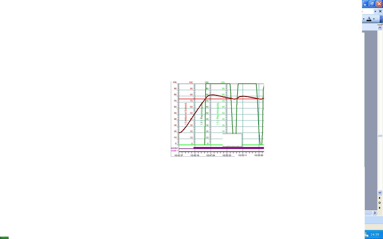

Wie man die Sensor-Ansprechzeit aus dem Diagramm bestimmen sollte, weiss
ich auch nicht. Hast Du das Diagramm ausgesucht? Das sieht aus wie ein
laufender Regelkreis. Mit einem laufenden Regelkreis kann man die
Ansprechzeit eines Sensors IMHO nicht bestimmen. Man müsste den
Regelkreis auftrennen (den Einfluss der Strecke eliminieren) und den
Sensor einem Temperatursprung aussetzen, beispielsweise indem man ihn in
Eiswasser eintauchtg. Vieleicht hast Du eine Aufgabe falsch verstanden?
Das Diagramm sieht wegen der steilen Sprünge fast aus wie ein
Hägglund-Relay-Test zum Bestimmen von Tu (ultimate period) und K
(ultimate gain) und damit zum Bestimmen von PID-Parametern.
Gast #1681884
Es sind mehrere in Gebrauch (t63, t90, t95, t99 - jeweils die Zeit, bis
der Sensor XX Prozent vom Endwert erfasst hat). Das wird dann noch
differenziert nach Umgebungsmedium und ggf. Flussgeschwindigkeit.
