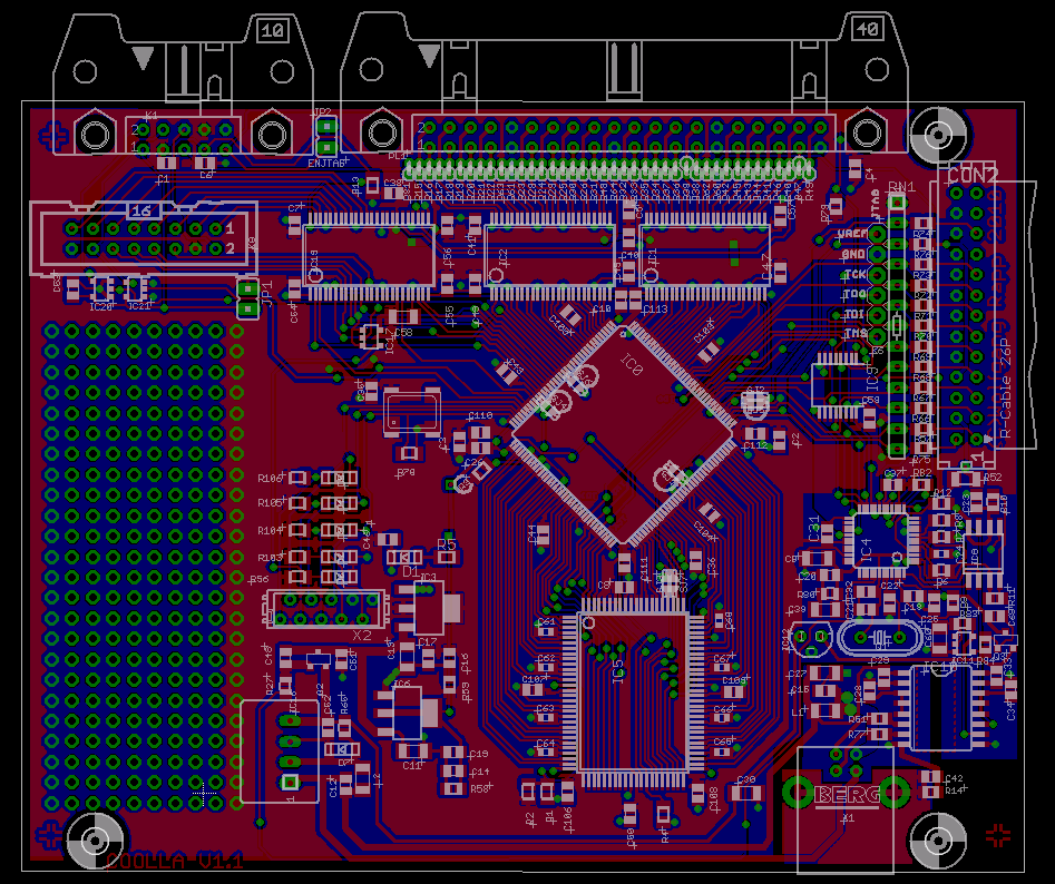

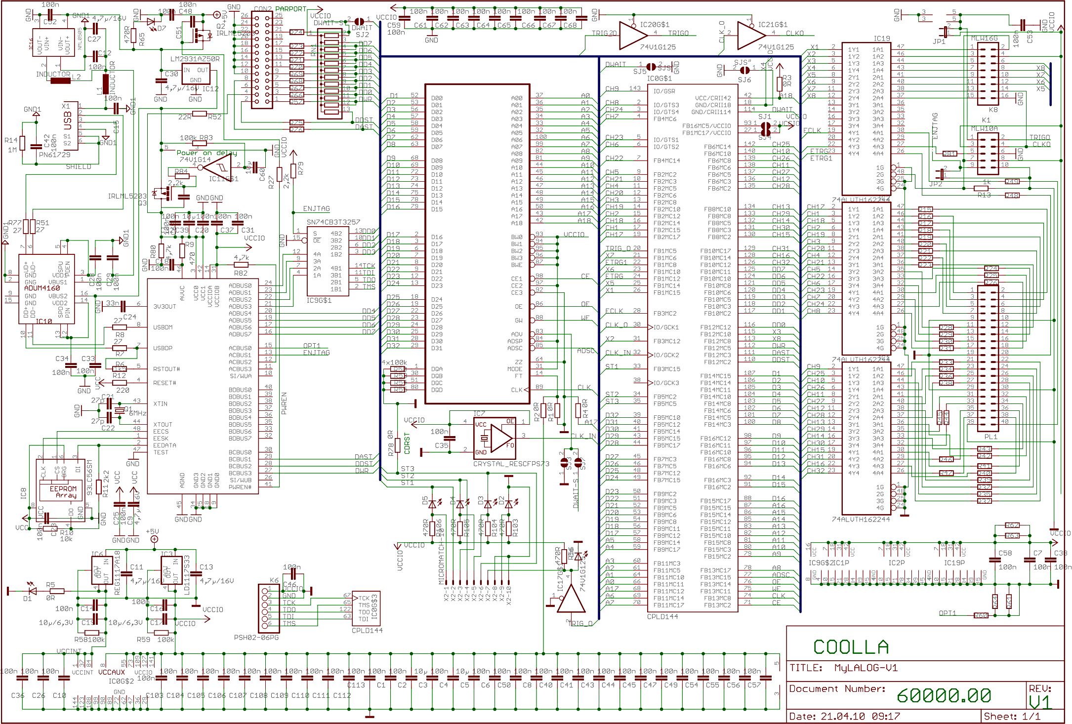

ich werde mir diese Version meines Minila bauen.
-coolrunnerII CPLD
 dual edge clocking für sampling, wenig Strom
-galvanische Trennung USB  ADUM4160
-Stromversorgung über USB mir DC-DC Wandler
-Empfänger 74ALVTH162244 auf dem Board
-40-poliger Steckverbinder wie Logicport damit deren Teile wie Mictor
Adapter etc benutzt werden können.
-ParPort Unterstützung nur zum Test
-USB interface ohne Multiplexer gibt einen Ausgang mehr da kein DWAIT
-Lötbrücken um eventuell einen XC95288 zu versuchen
Was bisher läuft - alte Testplatine mit XC2C384-10TQ144C mit 40Mhz mit
256K Speicher geht nach ISE aber bis 60Mhz noch nicht getestet.
100Mhz und mehr braucht XC2C384-7TQ144C. Mit XC2C256-6TQ144C geht
wahrscheinlich min 150Mhz braucht aber Änderungen an der Firmware da
Grösse nicht passt aber mit LFSR countern sollte es gehen.
Nur CPLD und Ram bestückt da damals noch ADUM1400 zur galvanischen
Trennung angedacht waren.
Zur Zeit Betrieb über Minila USB-Parport Adapter ohne Multiplexer und
seperatem ADUM4160 mit DC-DC Wandler.
Habe noch einige OKW Motec Gehäuse, daher die Platinengrösse.
Widerstände am 40-pol Stecker sind nur Platzhalter für Samtec FTSH
Stecker. Damit lassen sich Pegelsteller als Aufsteckplatinen
realisieren.
Muss nur noch schauen wer die nächste Musterplatine herstellt. Habe mir
schon länger aus USA XC2C384-7TQ144C mitgebracht damit der Test mit
100Mhz losgehen kann.
#1797035
Es ist endlich soweit
der neue coolLA ist fertig.
Weitere Informationen gibts bei
http://coolla.freeunix.net
allerdings auf englisch da ich diese Seite auch in der minila
Mailingliste veröffentlicht habe.
Der CoolrunnerII ist nur halb voll und ich hoffe Mitstreiter beim Update
der Firmware wie zusammenführen von state und time Analyse zu finden.
Bin selbst nicht so der VHDL Guru.
Weiter findet man auf der Seite eine etwas längere Beschreibung wie die
vorhandene minila Win Software mit USB Anschluss auf Linux mit einer
WineLib so hergestellt wird.
Und ein passendes Gehäuse ist auch dabei.
So long Wolfgang

@Wolfgang
Hast du schon die .sch Datei geuploaded? Möchte nämlich auch eine andere
Spannungsversorgung einbauen. Mit einem Stepdown- Regler LT3640, davon
hab ich noch Samples. Der macht mir 2 Ausgangsspannungen. Da ich vorhabe
den LA gänzlich extern zu versorgen also ohne USB-Power Option hab ich
einen Eingangsspannungsbereich von 10 bis 18V geplant. Da man als
Hobbyelektroniker, jedenfalls bei mir ist es so, sehr viele 12V
Netzteile herumliegen hat. 5V Festspannungsnetzteile sind eher seltener
auf meinem Labortisch zu finden. Der LT3640 macht dann zum einen 5V für
den FTDI, 3.3V für die IO VDD des CPLDs und die Level-Shifter und den
anderen 3.3V Kram auf der Platine. Die Belastbarkeit der 3,3V Schiene
ist dann ca. 1A. Das sollte Ausreichen. Die 1.8V CoreVDD für den CPLD
mach ich dann aus den 3.3V mittels Linearregler -> minimale
Verlustleistung.
Mfg Gregor
