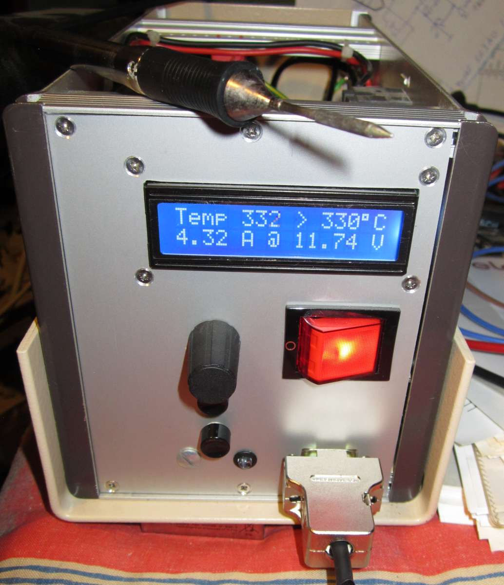

von Manfred P. (pruckelfred)
Harald G. schrieb:
> War denn nun jemand erfolgreich?
Ja, vor knapp 9 Jahren.
https://www.mikrocontroller.net/attachment/413291/In_Betrieb.jpg
Martin Kumm hat vor 10 Jahren die Grundlagen sehr gut beschrieben.
> Ich hätte auch interesse eine sochen Lötpencil anzusteuern.
Dazu gab es hier ja noch nie etwas zu lesen :-(
Beitrag "Weller RT Lötspitze  Auswertung  Linearisierung"
http://www.martin-kumm.de/wiki/doku.php?id=05Misc:SMD_Loetstation
Heinz R. schrieb:
> Schau mal hier:
> https://github.com/ArduinoHannover/Maiskolben
Ich habe mehr als einmal gelesen, dass Bastler am stumpfen Nachbau
gescheitert sind, warum auch immer.
Als ich die Idee hatte, gab es den "Maiskolben" noch nicht und den
Artikel vom Martin Kumm kannte ich leider noch nicht. Ich hatte von den
Kollegen der Fertigung ein paar verbrauchte Spitzen und an diesen
ausgemessen, wie die funktionieren.
Ich habe eine Eigenentwicklung mit dem A*Nano gemacht und erstmal drei
Heizungen getötet. War nicht schlimm, da diese eh für den Schrott waren,
aber es ist immer wieder eine Warnung wert: 10 Sekunden 12V drauf und
Heizung durch!
