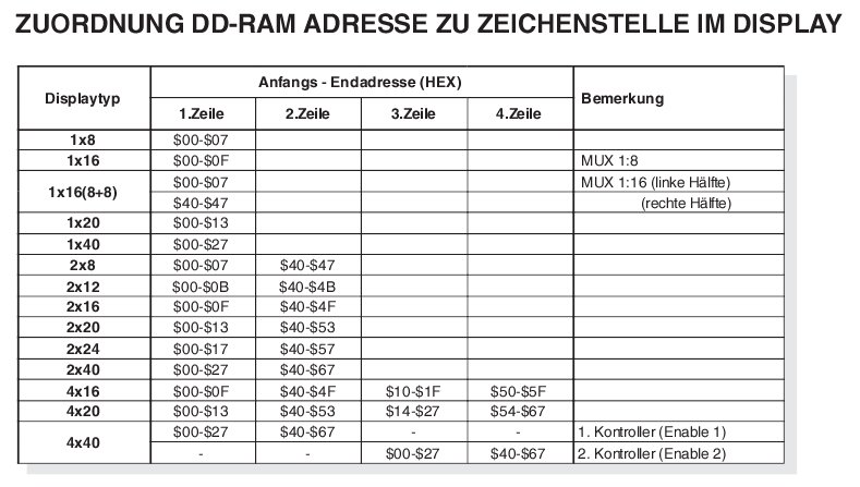

von Klaus W. (mfgkw)
In dem Code, den du übernommen hast, steht irgendwo
die Berechnung von Adressen im DD-RAM, also die
Zuordnung, welche Zeile wo im RAM anfängt.
Das ist vom Typ abhängig und unterscheidet sich
gelegentlich innerhalb gleicher Auflösungen.
Du musst das Datenblatt zu deinem LCD in die Hand nehmen
und kontrollieren, ob diese Zuordnung passt.
Als Hilfe, wonach du suchen musst, anbei eine solche Tabelle
für die LCD von EA. Ohne Gewähr, daß es bei dir dieselben
Werte sind (auch wenn es wahrscheinlich passt).

Falls die Werte aus meiner Tabelle stimmen, sollten
das die Zahlen 0x00, 0x40, 0x14 und 0x54 sein (also
für die dritte und vierte LCD-Zeile aus dem Tutorial
anpassen):
    case 1: tmp=0x80+0x00+x; break;    // 1. Zeile
    case 2: tmp=0x80+0x40+x; break;    // 2. Zeile
    case 3: tmp=0x80+0x14+x; break;    // 3. Zeile ändern!
    case 4: tmp=0x80+0x54+x; break;    // 4. Zeile ändern!
Das Tutorial geht so offenbar nur für 4x16-LCDs.

von L. J. (luke1)
Ich hatte auch noch ein 4x20 Zeichen Display hier liegen und habe es
angesteuert. Das funktioniert auch ohne Probleme. Nur zu der Tabelle
habe ich noch eine Frage. Da steht ja die Anfangs- und Endadresse. Aber
wieso wird im Tutorial eigentlich die Anfangsadresse mit 0x80 addiert?
Danke schonmal für die Antwort/en :)
Das ist der Code des Befehls, um die Adresse zu setzen
(DD-RAM Address set: oberstes Bit gesetzt, in den unteren Bits
steckt die gewünschte Adresse).
Siehe Datenblatt.
von L. J. (luke1)
Ah ich hab's gesehen ja. DB7 muss high sein :)
Danke Klaus
