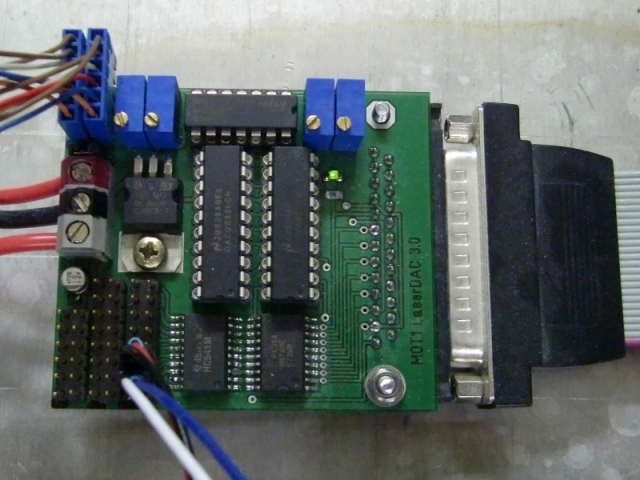

Mit diesem LPT DAC ist es möglich einen kompletten Laserprojekter,
ähnlich denen in Discotheken zu bauen.

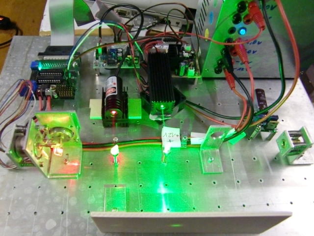

Der DAC wandelt die digitalen Signale der LPT-Schnittstelle des PCs in
analoge. Diese werden verstärkt und steuern danach zwei kleine MOT's
(Schrittmotoren), welche als Laserscanner dienen.
Außerdem gibt es die Möglichkeit verschiedene Laser per Software über
TTL Signale an- bzw. abzuschalten um das Mischen von Farben zu
ermöglichen
Das Ganze wird mit der opensource Software Popelscan angesteuert

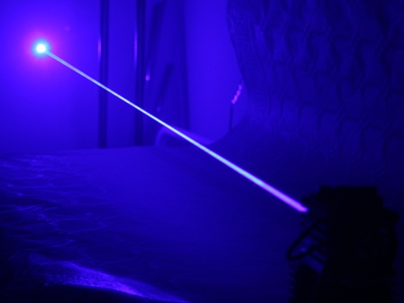

vor einiger Zeit haben ich angekündigt, dass ich den Projektor um einen
blauen Laser erweitern möchte. Jetzt ist es so weit.
Letzte Woche habe ich mir das gewünschte Lasermodul besorgt.
Einen blauen Laser mit einer Wellenlänge von 445nm.
Echtes Blau, kein Bluray!
Bilder findet ihr im Anhang oder unter folgendem Link
http://www.jtronics.de/laser/laser-blau-1w.html
Befor ich das Modul in den Projektor verbaue, möchte ich noch einige
Versuche im Laserschneiden machen, mal sehn was da so alles geht.
Grüße Martin
