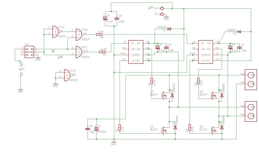

H-brücke, stimmt die Logik?
OP #1691650
An den beiden Mosfettreibern muss ich bei dieser Schaltung einmal ein
PWM Signal(oben) und einmal das invertierte Pwm Signal anlegen oder? Mit
CW/CCW(unten) müsste die beide Pwm Signale ihre position wechseln.
Diese Schaltung habe ich so im Internet gefunden, aber mit den Nor kann
das doch nicht funktionieren oder? Ist hier die Logik falsch?
Wer nett wen mir wer helfen könnte.
