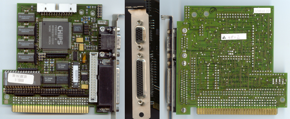

Servus, hat schon mal jemand so eine Grafikkarte wie im Anhang gesehen? An dem grauen 34poligen Wannenstecker hängt ein Industrie-LCD-Panel dessen Typ ich allerdings nicht genau kenne. Was für ein Anschlusstyp könnte das sein? Diese Karte ist defekt, und ich brauche unbedingt eine neue. Torsten

Schlechte Karten! Ich kenne so etwas mit AGP aus einer Lasermaschine. Versuche das Teil zu reparieren.
#1692094
Das wird keine im normalen Handel erhältliche Graka sein. Da habe ich wenig Hoffnung, daß Du sowas finden wirst. Der 34 pol. Anschluss könnte ein sogenannter Future-Port sein, wie er auf PCI-Grafikkarten stellenweise zu finden war.
Für diese Karte wirst Du --außer vom Hersteller oder aus einem
baugleichen Gerät-- keinen Ersatz bekommen können.
Einerseits ist das eine 8-Bit-ISA-Karte, und so etwas ist schon seit
bald 20 Jahren nicht mehr produziert worden (die Datecodes und der
Aufkleber auf dem EPROM lassen auf ein Fertigungsdatum irgendwann 1994
schließen). Andererseits ist das eine Spezialkarte, kein Standard,
nichts in großen Stückzahlen produziertes. Aus Taiwan kommt die Karte
nicht, so sehen mitteleuropäische Kleinserien aus.
Der auf der Karte verbaute Baustein von C&T ("Chips & Technologies") war
Anfang der 90er häufiger auf Graphikkarten für die Ansteuerung
monochromer LC-Displays zu finden; so etwas hat beispielsweise die Firma
Jumptec hergestellt (mittlerweile von Kontron geschluckt). Die sehen
aber ganz anders aus.
Woraus schließt Du eigentlich, daß die Karte und nicht irgendwas
anderes defekt ist?
Welche Karte oder wie der Connector belegt ist kann ich dir zwar leider nicht sagen, es gibt aber immerhin ein Datenblatt zu dem Grafikchip: http://www.chinaicmart.com/pdf/pdf_down.asp?id=1132483 Ab Seite 139 (PDF-Zählung) sind da auch Anschlussbeispiele für LCDs drin, allerdings keines mit einem 34poligen Anschluss. Wenn kein Ersatz auftreibbar ist, könnte das zumindest beim Durchklingeln der Karte helfen ;-) Andreas

Tja, die Karte ist aus einem Zeiss-Elektronenmikroskop von 1994. Zeiss ist am Suchen ob sie sowas noch haben, allerdings wenn zum mindestens 4-Stelligen Preis. Das die Karte defekt ist habe ich probiert. Das Display zeigte erst ein paar Streifen und fiel dann komplett aus. Aus dem 15pol VGA Anschluss kommt nur Schrott raus. Beim Einbau einer genauso alten anderen Karte (von 1992; ja, sowas habe ich noch eingelagert) und Anschluss eines alten VGA-Monitors habe ich wieder Bild. Allerdings ist das Panel für eine Menüsteuerung mit Tasten und Drehreglern drumherum welche dynamisch angezeigt werden. Damit ist ein Hintellen eines normalen Monitors nicht möglich weil man die Tasten nicht zuordnen kann. Ich hatte gehofft, das das irgendein halbregulärer LVDS Port wäre und man was bauen könnte. Mal sehen. Torsten

Ist das oben genannte "Panel" zufallig das Eingabegerät vom REM, wo man Vergrösserung, Kontrast Asigmatismus des REM´s etc. einstellen kann? Wäre es in diesem Fall nicht möglich 2 Grakas in den PC zu stecken und das Panel weiterhin an diesem 3-reihigen Stecker zu betreiben und das Bild auf der anderen Grafikkarte auszugeben? Oder blendet die komische Grafikkarte die Einstellungen des Panels ins Bild ein?
#1692174
Könnte es möglich sein, das der EEPROM sich über die Jahre hinweg entladen hat? Normalerweise halten Halbleiter sehr lange, länger als die meisten Kondensatoren oder die Ladungen in den Gates der EEPROMs. Könntest mal versuchen, den EEPROM auszulesen. Danach mit Versorgungsspannung und Temperatur während des Auslesens variieren, damit sich die Logiklevel ändern, sodass man gegebenenfalls gekippte Bits erkennt. Das andere DIL-Teil sieht so nach GAL aus, lasst sich auch irgendwie auslesen und neu programmieren.
#1692177
Wenn der Rechner PC-kompatibel ist und der EPROM-Inhalt beschädigt wäre gäbe es kein verunstaltetes Bild sondern gar kein Bild und eine Piepton-Fehlermeldung. Mit viel Glück ist nur einer der DRAM-Chips kaputt. Die Plaine evtl. mal etwas verwinden, wenn sich dann etwas tut möglicherweise eine kalte Lötstelle.
Es ist ein TEM Zeiss 906. Eisspray und wackeln, klopfen habe ich schon probiert. Hilft nix. Ich denke irgendeine Takterzeugung funktioniert nicht mehr da das Panel erst flackernde Streifen gezeigt hat, der Rest des Bildes aber OK war. die Streifen traten im Bild an willkürlichen Stellen auf und sprangen hin und her. Auf diesem LCD Display werden die kompletten Einstelldaten angezeigt, welche ich mit den um das Panel gebauten Inkrementalgebern und Tasten verändern kann. Dabei haben die Tasten und Geber keine feste Funktion sondern die gerade auf dem Display angezeigte, je nach Menü. Ich werde mal probieren ein VGA-kompatibles Display in 11" Größe zu besorgen. Je nachdem was mir Zeiss für ein Angebot macht. Torsten @Unbekannter Gingen bei einem 386 schon 2 Grafikkarten? Da dürfte sich doch das GraKa-Bios gegenseitig stören, oder?

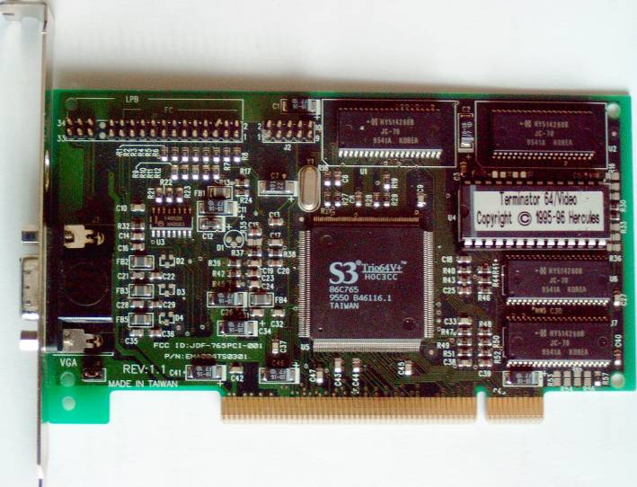

Die Karte besitzt oben ja anscheinend einen sogenannten 26poligen Vesa-feature connector. Dann gab es da noch den sogenannten LPB (Local peripheral bus) connector. Der 34-polige LPB connector war eine Erweiterung des Vesa-Feature connectors, wie man ihn etwa auf S3 trio64V+ Karten findet (siehe Photo). Da stellt sich nun die Frage, ob es sich bei dem Anschluss um diesen LPB-connector handelt? Es sieht aber eher so aus, als hätte man sich einen eigenen proprietären Anschluss für ein spezielles Display mit einem speziellem Bios an eine "normale" Grafikkarte drangefrickelt. Sozusagen ein frühes "Dualview"? Zu einer möglichen Reparatur: Beginnen würde ich mit den drei gelben Tantal-Kondensatoren und diese durch neue ersetzen. Hoffentlich sind die nicht schon niederohmig geworden und haben irgend etwas anderes zerstört. Bei Geräten aus den achtziger Jahren gab es einige solcher Defekte. Also einen scharfen Blick auf die Kondensatoren allgemein werfen. Sitzt da ein Spannungsregler neben dem Anschluss? Spannung messen. Anschließend alle SMD-Widerstände etc. durchmessen, und als letztes Speicher und Chipsatz (als wirklich allerletztes) versuchen auszutauschen ...
Zum Grafikchip gibts noch ein paar alte Texte von X.org: http://www.igl.ku.dk/~fsp/varia/ct5xx.html Chips & Technologies 655xx video chips http://www.x.org/releases/X11R7.5/doc/chips.html "ct65530: This is a very similar chip to the 65520. However it additionally has the ability for mixed 5V and 3.3V operation and linear addressing of the video memory. (Max Ram: 1Mb, Max Dclk: 56MHz@3.3V, 68MHz@5V)" http://www.embeddedlinks.com/chipdir/n/65.htm F65530 video VGA controller 1M D/VRAM* do. Full color. max 1280*1024 16c and 800*600 256 col., Supports Local Bus. C&T, now Intel
Was für ein Display hängt da dran? Farbe? Monochrom? Auflösung? Ich tippe darauf, dass man dort ein normales STN/CSTN Panel anschließt, d.h. 8 bis 16 Datenleitungen, Pixeltakt, HSYNC, VSYNC, ggf. irgendwelche speziellen Spannungen für das Panel selber. Dafür gibts keinen Standard, das macht jeder wie er will. Der exakte Typ des LCD Panels könnte vielleicht helfen. fchk

Der CHIPS ist bekannt als gute Basis zum Aufbau monochromer LCD-Karten. 1. EPROM sichern und eventuell von Zeiss die Daten holen und vergleichen, die sollten die ja noch haben. 2. Hast du nachgelötet, oder besser denkst du daran dass in eine professionelle Bude zu geben, die die Karte mal mit gut Flussmittel nachlötet ? Kaputt gehen kann sie nicht mehr, sie ist schon kaputt, insofern sind Bedenken wegen 2-maligem Temperaturstress der Bauteile hinfällig. Und EPROM hast du ja gesichert :-) 3. Wenn Speicher kaputt ist, sollte sich das ja nur auf immer dieselben weniger als 1/4 Bereiche des Bildes auswirken, daher glaube ich das nicht.
Vielleicht mal als zweite Grafikkarte in einen neueren PC (noch) mit ISA-Bus stecken und Knoppix o.ä. booten. Wenn das die Karte noch findet, ist zumindest das Businterface noch in Ordnung. Außerdem kann man dann mit dem Oszilloskop mal die Signale anschauen.
#1693507
Wenn das ein Quarz ist (schlecht erkennbar), die gehen auch gern mal kaput.
Der Herr Tischer, das gute alte "PC-Intern 3". damals haben wir noch Grafikdemos in Assembler programiert. Das waren noch Zeiten. Die Karte scheint als solches noch erkannt zu werden, da der Rechner nicht streikt. Egal welchen Monitor (auch steinalte Multisync...) ich an den VGA-Anschluss hänge kommt "Signal out of Range". Also irgendwas kommt noch raus. Ich werde erst mal Zeiss abwarten bzw mich mal nach einem Industrie-VGA-kompatiblen Panel umsehen. Habe noch einmal nach- gemessen, müsste ein 9" sein. Nachlöten... kann ich dann immer noch. Danke für eure Hilfe. Torsten

Ich könnte wetten, dass das 28-pol EPROM mit dem BIOS hinüber ist. Da ist nur ein weisser Aufkleber auf dem Löschfenster und das Teil ist 16 Jahre alt, die Speicherzellen haben ihre Lebensdauer also schon längst erreicht.
So kritisch ist das nicht. Der einfache weiße Aufkleber genügt, solange da nicht tagein, tagaus irgendwas UV-haltiges draufleuchtet. Ich kenne Geräte mit ebensolchen Aufklebern auf ihren Eproms, die 1986 programmiert wurden und heute noch funktionieren. Und so eine Graphikkarte ist im PC eingebaut, und dadrinnen ist es in der Regel dunkel. Es ist hier sogar ziemlich sicher, daß es nicht das Graphikkarten-BIOS ist, Erweiterungs-BIOSe sind nämlich mit einer Prüfsumme gesichert. Stimmt die nicht, wird der darin befindliche Code nicht vom Haupt-BIOS des PCs aufgerufen. Das aber geschieht, da die Graphikkarte ja irgendwas tut. Würde das BIOS aber nicht aufgerufen, würde die Graphikhardware nicht initialisiert und es erschiene weder auf dem LC-Display noch auf einem angeschlossenen Monitor irgendetwas. Und der PC würde sich mit Pieptönen beschweren, daß ihm die Graphikkarte fehlt.
