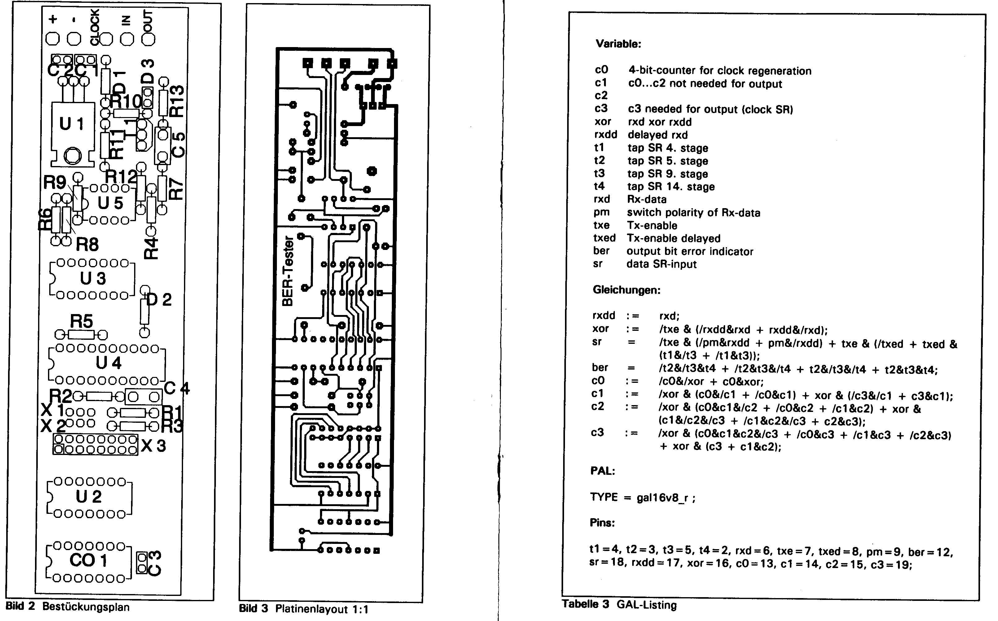

#1696077
Jetzt aber mit ausführlicher Literaturangabe:
Adacom Magazin 1 (1991) Seiten 8-13 "Der Bitfehlerratentester - ein
einfaches Prüfgerät für digitale Nachrichtenkanäle" von Fred Baumgarten
DC6IQ.
http://www.adacom.org/
Ein Taktgenerator für die 16fache Baudrate ( 1200-153600 Bd), ein linear
rückgekoppeltes Schieberegister mit 511 Zuständen und eine
Taktrückgewinnung für den Empfangstakt. Die Schaltung wird zweimal, auf
Sende- und Empfangsseite benötigt, ein Jumper schaltet Tx / Rx um.
http://de.wikipedia.org/wiki/Linear_r%C3%BCckgekoppeltes_Schieberegister
Im Fehlerfall soll die LED rechts oben im Schaltplan kurz aufleuchten.
Wer programmiert das ganze in einen Mikrocontroller? Die Zeiten sind für
gängige Baudraten ja lang genug.
