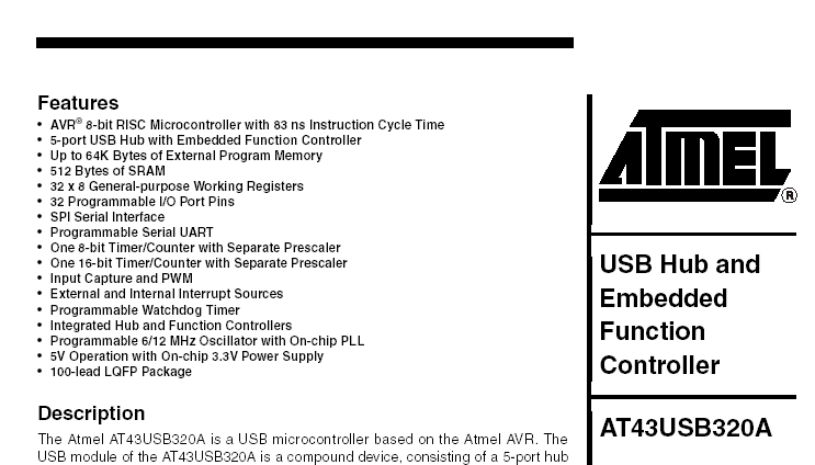

von Bernd (Gast)
immer dieses halbwissen...
Leider weis ich nicht ob der AT43USB320A noch angeboten wird.
Ein Blick in das Datenblatt zeigt aber das man dem Ding bis zu 64KB
EXTERNEN Programm Speicher verpassen kann. Er hat auch 4 Ports etc.
also muß man ja nicht unbedingt einen USB-Applikation darauf laufen
lassen. Und da dieses Teil einen AVR-Kern hat...
Ausschnitt der Seite 1 des PDF im Anhang.
Gruß Bernd

von Christof Rieger (Gast)
@Bernd
OK. Aber für den Hobbybastler nicht einfach zu händln (100 Pin SMD).
Kennst du eine Bezugsquelle für dieses Modell. Vieleicht auch für den
AT43USB351M
von Johannes M. Richter (Gast)
Von den AT43USB320A hat digikey noch knapp ueber 500. Wenn ihn wer will
- im Markt-Forum lauft grad eine Digikey-Sammelbestellung an.

von Philipp Sªsse (Gast)
[Bernd:]
Ändert aber m.W. leider nichts daran, daß der AVR getrennte Adreßräume
für Programm und Daten hat, denn das ist ja das eigentliche Problem! Da
müßte man ja etwas abenteuerliches konstruieren, daß ich den externen
Speicher als Flash und RAM gleichzeitig ansprechen kann, damit die
Beschränkungen der Harvard-Architektur überwunden werden. Mich
zumindest stört beim AVR nichts so sehr wie das Geprokel mit dem
Z-Register im Flash.

von Bernd (Gast)
Hi Christof,
Ok, einmaliges Angebot an Dich: Schick mir eine Platine und einen IC,
den löte ich Dir dann auf. Habe das Jahrelang Beruflich gemacht. :-)
AT43USB351M
Kenne ich leider nicht. Aber der AT43USB351M hat so weit ich weis einen
internen Flash.
Gruß Bernd
