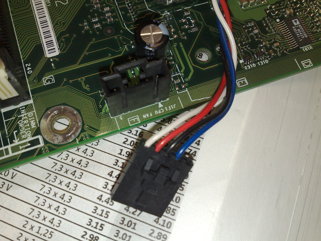

Hallo ich habe ein Dell Dimension 4700 Board. Dieses Board hat nur ein
Lüfteranschluß (für die CPU)5 pin der allerdings nur auf 4 pin belegt
ist. Da ich mir einen anderen Lüfter geholt habe und den zur Kühlung
eingesetzt habe benötige ich den originalen der sehr laut ist nicht
mehr.Leider bekomme ich beim hochfahren immer eine Fehlermeldung das der
Lüfter fehlt oder defekt ist. Gibt es da eine Möglichkeit an den
originalen Lüfteranschluß einen normalen Lüfter anzuschließen. Der
Lüfter word vom Board PWM gesteuert
gruß Mario

Die Unsitte mit den proprietären Lüfteranschlüssen gibt es auch bei
anderen Herstellern. Ich hatte mal einen HP-Server in den Fingern, der
ohne den "Spezial"-Lüfter nicht mal mehr hochfahren wollte. Technisch
ist hier keinerlei Sinn zu erkennen, offensichtlich soll der Kunde
gezwungen werden, die unverhältnismäßig teuren Originalteile zu kaufen.
Wenn im BIOS keine Option vorhanden ist, den fehlenden Lüfter zu
ignorieren, dann wirst du wohl damit leben müssen. Ist dein Ersatzlüfter
ein drei- oder ein vierpoliger?

Evtl. kann man das Tachosignal mit einem 555 simulieren. Schaltungen
dafür sollte es hier im Forum genügend geben.

>das Problem ist gelöst! Zwei der 4 Kabel zum Lüfter sind die üblichen +12V >und
Masse, dann gibt es eine Steuerleitung (blau) und eine mit dem >Drehzahlsignal
(weiß). Ich habe das Tachosignal vom neuen Lüfter mit dem >Pin am Board, wo das
weiße Kabel war, verbunden, die Meldung ist weg!
oder
>so, hab den neuen Lüfter drin. Stimmt aber nicht ganz, was Du gesagt hast. >Dell
hält sich nämlich scheinbar nicht an irgendwelche PIN Belegungen. Habe
>sicherheitshalber alles durchgemessen. Schwarz und Rot für Masse und 12+ >stimmen
überein, Gelb bei Molex ist weiß bei Dell. Bei Molex ist die >Anordnung schwarz
(Masse) dann rot (12+) dann gelb (Tachosignal) je nachdem >natürlich von welcher
Seite man auf den Stecker schaut. Bei Dell ist die >Belegung rot (12+) dann weiß
(Tacho) dann schwarz (Masse). Jedenfalls >liegen bei normalen Steckern also Plus
und Minus nebeneinander, bei Dell >aber nicht. Hab die Kabel durchgeschnitten und
umgelötet, jetzt scheint's >zu laufen und das Board lebt auch noch.

Der Tachoausgang ist ein Open Collector. Alles weitere findest du
problemlos mit ein klein wenig googlen.
