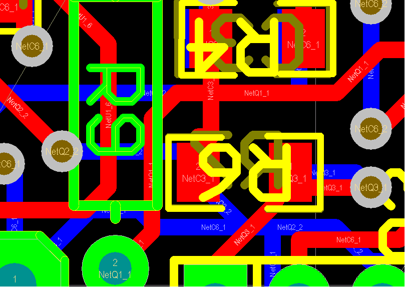

ich habe ein problem mit dem autorouter/design rules in altium 6.
wie am bild zu sehen hab ich da 2 short circuits drinnen zwischen net
Q1_1 - NetC3_1 und zwischen NetQ2_2 - NetC6_1.
ich hab in den rules die short circuits nicht angehakt  und der router
macht das selbe wie bei erlaubten short circuits ?
im anschließenden rule check zeigt er mir auch nur die clearance
constraints an  aber keine short circuits, das schaut irgenwie so aus
als ob das für den router/rule checker gar kein kurzschluss wäre.
leider finde ich keine hinweise in div. altium tut`s was ich da falsch
mache.
BTW: das board ist relativ eng bepackt aber der router dürfte deswegen
trotzdem keine short circuits routen oder ?
danke mfg

Duerfte, sollte, haette ... Ja. Das Teil ist nicht perfekt. Deswegen
gibt's immer neue Werkzeuge, die das manuelle Routen unterstuetzen.
Moeglicherweise kann man an den Regeln drehen bis es doch noch geht,
oder man kann den Rest gleich von Hand routen.
Es gibt uebrigens bei altium ein forum, da bekommt man sehr schnell
Hilfe von kompetenten Benutzern. Das sollte man sich nicht entgehen
lassen.
Was hast du nicht angehakt? "Allow short circuits" oder den
ShortCircuit-Test selber?
Ralf
Gast #1700038
short circuits test ein/ aus hab ich probiert => macht keinen
unterschied
allow short circuits macht er scheinbar von selber das ist ja das
problem, das ist bei mir nicht angehakt.

> short circuits test ein/ aus hab ich probiert => macht keinen unterschied
Es gibt aber zwei Orte, an denen man die Prüfungen aktivieren kann!!!
(zumindest in ADS09): T->D und D->R
Ralf
