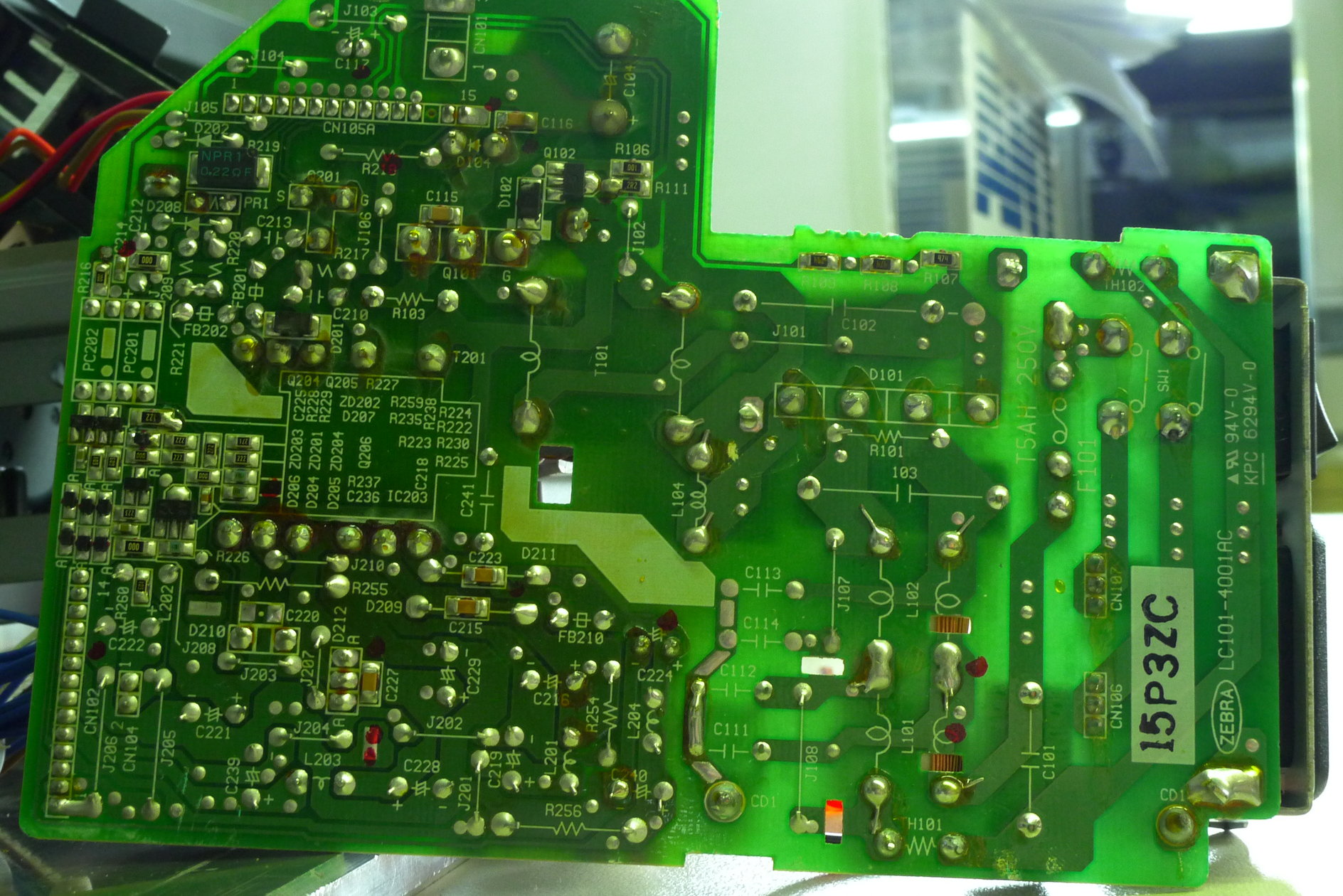

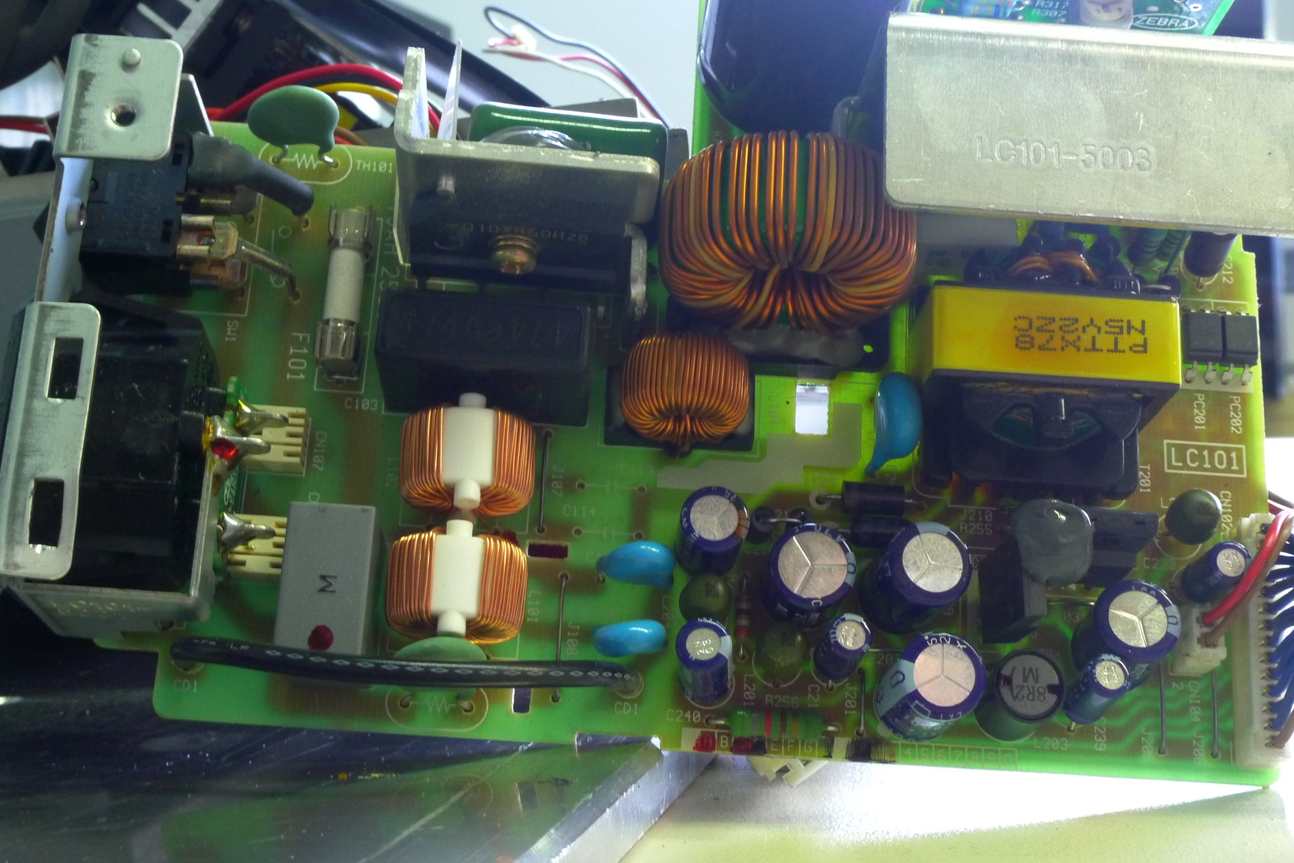

von M. L. (zwiedel)
So habe es geschafft,
sry für das 2 mal posten.
rechts auf der platine sieht man die 2 optokoppler.
Bei der Platinenrückseite befinden sie sich links.
Oberhalb ist der Bereich für die Lampe (Hochspannung).
Gruß Zwiedel
von Johnny B. (johnnyb)
Musst vielleicht mal nachschauen, ob ein Optokoppler so geschaltet ist,
dass dessen Ausgang auf den Stecker mit dem Kabel geht. Wahrschienlich
wäre das dann der gesuchte Bursche.
