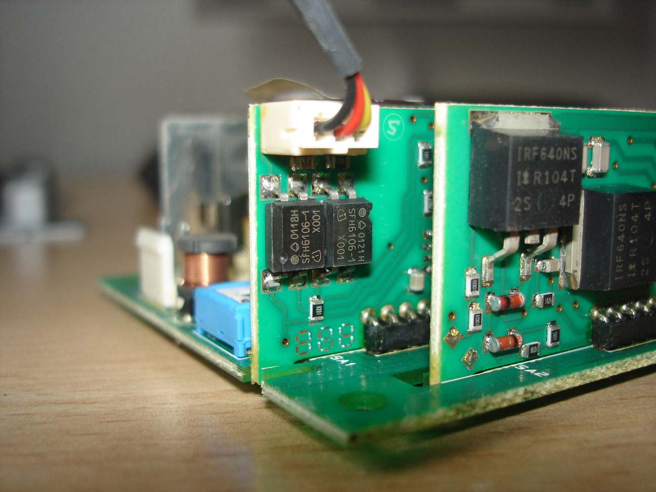

Ich besitze den PHILIPS Monroe LC6131 LCD-Projektor, bei dem aber nun
die Lampe geplatzt ist. Da sich eine neue Lampe nicht mehr lohnt, will
ich sehen, was mit alternativen Methoden erreicht werden kann,
unabhängig vom Ergebnis.
Die LCD Panels werden auch ohne Lampe angesteuert, der Beamer versucht
währenddessen erneut die Lampe zu starten. Nur schaltet sich dieser nach
zwei Minuten ab, sodass kein Bild mehr zustande kommen kann.
Nun stellt sich nur noch die Frage, wie ich die beiden Optokoppler
überbrücken muss, damit der Lampenüberprüfungsmechanismus außer Kraft
gesetzt wird.
Mit Multimeter kann ich umgehen, also sollten Messungen kein Problem
darstellen.
Als Anhang ein Bild der beiden Optokoppler.
Bin für jede Hilfe dankbar,
Gruß,
Mensch
Den linken Optokoppler musst du an der oberen Seite (wo der Stecker ist)
brücken.
Dann müsste der Beamer auch ohne Brenner laufen.
Das EVG schaltest du ein indem du die untere Seite vom rechten
Optokoppler brückst.
Falls du weitere Hilfe brauchst würde ich dir eher zu diesem Forum
raten: http://www.diy-community.de/forum.php (sry für die Werbung)
lg
vielen Dank für die extrem schnellen Antworten!
Das heisst also:
1.) Den LINKEN Optokoppler OBEN brücken
2.) Den RECHTEN Optokoppler UNTEN brücken
Dann läuft die Lampe, sobald das Kaltgerätekabel dran ist, also der
Beamer kann die Lampe dann nicht mehr ausschalten?!
Wie kommt man eigentlich einfach aus dem Foto darauf, was gemacht werden
muss??
Vielen Dank schonmal,
Gruß,
Mensch
1. machst du damti der Beamer denkt es wäre ein Brenner drin der
funktioniert.
2. war von mir etwas verwirrend geschrieben... die brücke lässt du weg.
wenn du das vorschaltgerät deaktivieren willst (das es nicht mehr zündet
weil du zb ein brenner mit externem EVG verwendest) dann lötest du den
rechten Optokoppler aus... Brauchst du aber so wie ich verstanden hab
nicht.
naja auf dem Foto sieht man die Belegung der Optokoppler und dann kann
man sagen wierum die Daten "durchgehen". Dadurch lässt sich
rückschließen was man wohl brücken muss. Da die meisten Beamer sich
damit zufrieden geben bzw so gebaut sind das der Brenner okay ist wenn
der Optokoppler durchgeschaltet ist muss man ihn dann nur brücken ;)

In der Regel ist an Pin 1+2  bzw 1+3 die LED (Eingang) und an der
anderen Seite der Transistor (Ausgang).
Daran kannst du erkennen das beim linken OK die LED unten ist -> Signal
kommt vom EVG und beim rechten OK ist die LED oben -> Signal kommt vom
Stecker bzw Beamer
Erst einmal besonderen Dank an Nutzer Ich, das überbrücken hat wunderbar
funktioniert, Beamer lief wunderbar ohne Lampe. Hatte zu Test mal eine
50 W Halogen Spot Lampe eingebaut, und das Bild war einwandfrei.
Natürlich noch zu dunkel.

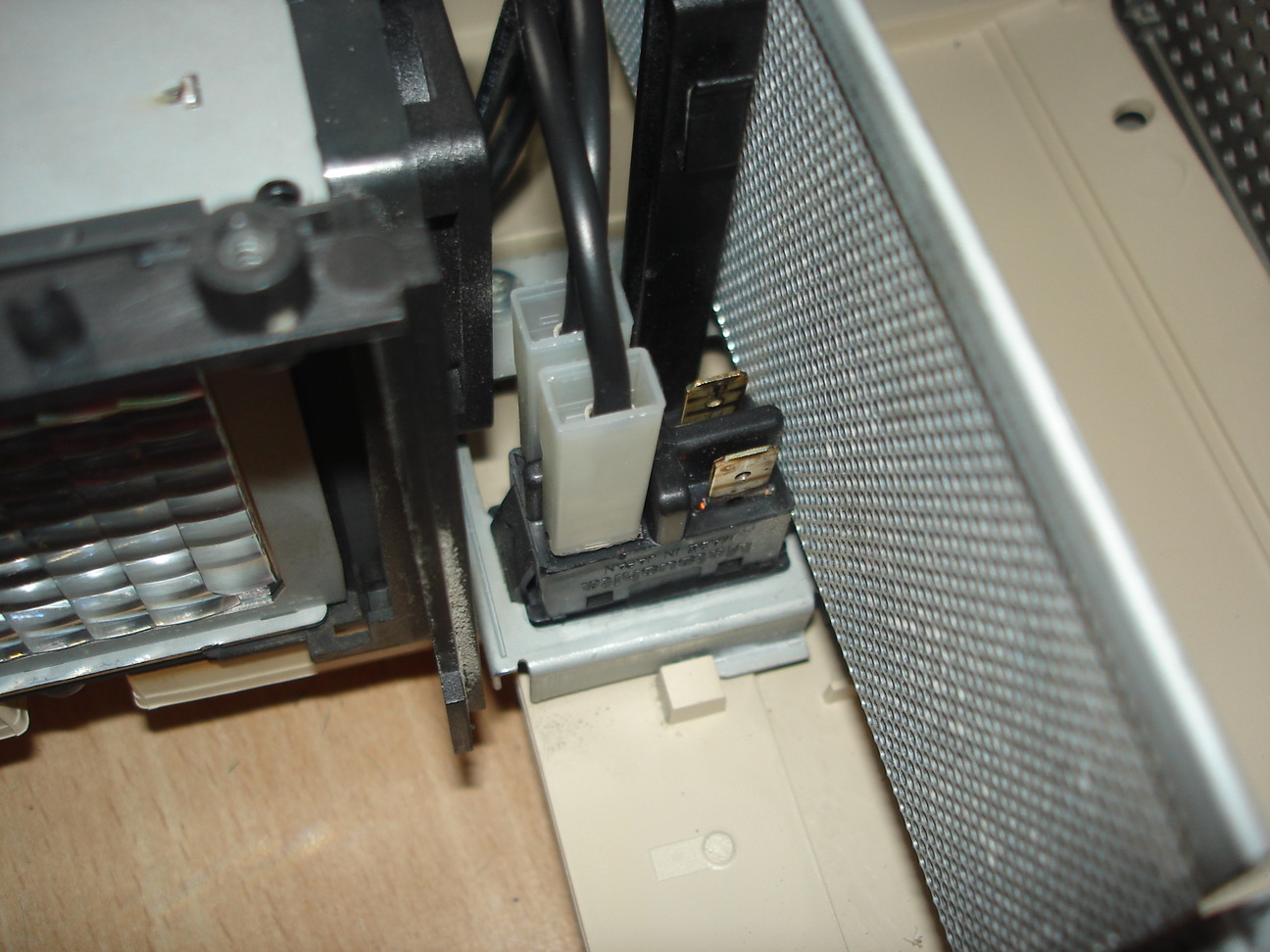

So, als ich den Beamer dann einschalten wollte, ging auf einmal gar
nichts mehr. Es war genau so, als wenn man den Kaltegerätestecker
anschließen würde, ohne dass Strom auf der Steckdose wäre, oder gar das
Kabel eingesteckt.
Der Projektor blieb einfach still, kein leises knacksen, blitzen, piepen
oder sonstiges, nichts!
Nachdem warten nichts half, war klar, dass wieder mal nachgesehen werden
musste, aber zu meinem Erstaunen stellte ich fest: ALLE Platinen waren
VÖLLIG IN ORDNUNG! Das Gerät sieht einwandfrei aus, nur geht es nicht
an?!
Nachdem ich weiter nach dem Fehler gesucht habe, da es sich anhört, als
ob gar kein Strom ins Netzteil kommen würde, bin ich auf ein Bauteil
gestoßen: Anhang!
Links kommen direkt von der Kaltgerätebuchse 230 V aber rechts, an den
freien Anschlüssen im Foto, kommt davon nichts an! Das bedeutet also,
dass auch kein Strom ins Netzteil kommen kann.
Könnt ihr euch das bitte noch einmal ansehen, bin schon am
verzweifeln...
Vielen Dank,
Gruß,
Mensch
Wenn das der Einschalter ist, die gehen auch hin und wieder in die
ewigen Jagdgründe ein. Ist nichts ungewöhnliches. Falls Du einen anderen
Schalter mit diesen Steckkontakten hast - testweise mal anschließen.
Bzw. ohne Strom mit einem Durchgangsprüfer den Schalter überprüfen.
So einen Schalter habe ich leider keinen mehr. Aber gemessen habe ich
mit einem Multimeter, dass definitiv nichts mehr hindurchkommt.
Was für eine Funktion hat denn der Einschalter und was kann ich jetzt
machen, um das Gerät wieder zum Laufen zu bekommen, bzw. den
Einschalter.
Achja, falls das Gerät dann keine StandBy Funktion mehr haben sollte,
stört das ünerhaupt nicht, aber es muss laufen.
Kann ich diesen "Einschalter" denn testweise überbrücken??
>Einschalter.
Die Funktion mußt Du ja wissen, da das Gerät vor Dir liegt und nur Du
die Beschriftung von der anderen Seite siehst.
Wenn die linken Anschlüsse zur Kaltgerätebuchse gehen dürfte es aber der
Hauptschalter sein. Reparieren ist nicht. Also testweise überbrücken ob
das Gerät dann funktioniert. Wenn der Beamer an einer schaltbaren
Steckdosenleiste hängt sehe ich da kein Problem.
Selbstverständlich aber berührungssicher die Brückung ausführen!!!
Ja, ist der Hauptschalter, durch ihn führen die Kabel der
Kalgerätebuchse.
Okay, dann werde ich ihn mal testweise überbücken.
An einer schaltbaren Steckerleiste wird er sowieso hängen, deswegen habe
ich damit kein Problem.
Ich lasse danach von mir hören.
