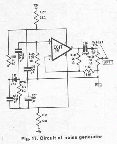

Zener Diode Noise generator
Boh ey, wo bekommst du denn so antike Vorlagen her, die stammen ja aus
der Vor-Internet-Zeit, womöglich noch auf Papyrus ?
Die Z-Diode hat 5V, aber eine BE-Strecke eines Transitors ist besser
geeignet. Schliesslich baut man heute Z-Dioden extra rauscharm :-)
Da in die Schaltung aber jeder Effekt von aussen einstreut,
Deutschlandfunk oder Leuchtstoffröhren, ist das gar kein Zufall der da
raus kommt. Nimm lieber einen digitalen PRNG als Rauschgenerator. So was
findet man dann auch im Internet :-))

Jochen Maier schrieb:
> hab oben einen Noise-Generator, der weisses Rauschen erzeugen soll. Weiß
> nur nicht wieviel Volt die Zener Diode haben soll.
Ich meine, die Spannung ist egal - in deinem Fall aber weniger als 18V.
Besser ist die BE-Strecke in Sperrrichtung (siehe MaWin). Vielleicht
gibt es aber ein Optimum an Rauschamplitude im Bereich 5V - da muss man
ein DB konsultieren.

MaWin und HildeK haben schon das wichtigste geschrieben.
Schön an dieser Schaltung ist für mich, dass hier noch ECHTER Zufall
herrscht. Damit wäre UNKNACKBARE Verschlüsselung möglich...
Ähnlich wurden auch bis in die 1980er Jahre die Füllpulse bei DME- und
TACAN-Anlagen erzeugt. Die Schaltung wurde allerdings mit Weißblech
geschirmt.
Wahrscheinlich wird auch kein linearer Spektralverlauf bis in
den THz-Bereich gebraucht, also bis in die 100 kHz:
1) Z-Diode durch einen Standard-NPN-Transistor ersetzen.
Basis = Anode, Emitter = Kathode, Kollektor = offen.
BC108, BC337, ... (evtl. testen)
2) µA741 durch z.B. einen LF356 ersetzen.
3) parallel zu den Elkos C36, C37 noch je einen CerCo 100 nF.
4) R139 und R140 dürfen auch die nächsten E12-Werte sein.
5) Die Betriebsspannung kann bis auf +/-5 V reduziert werden.
