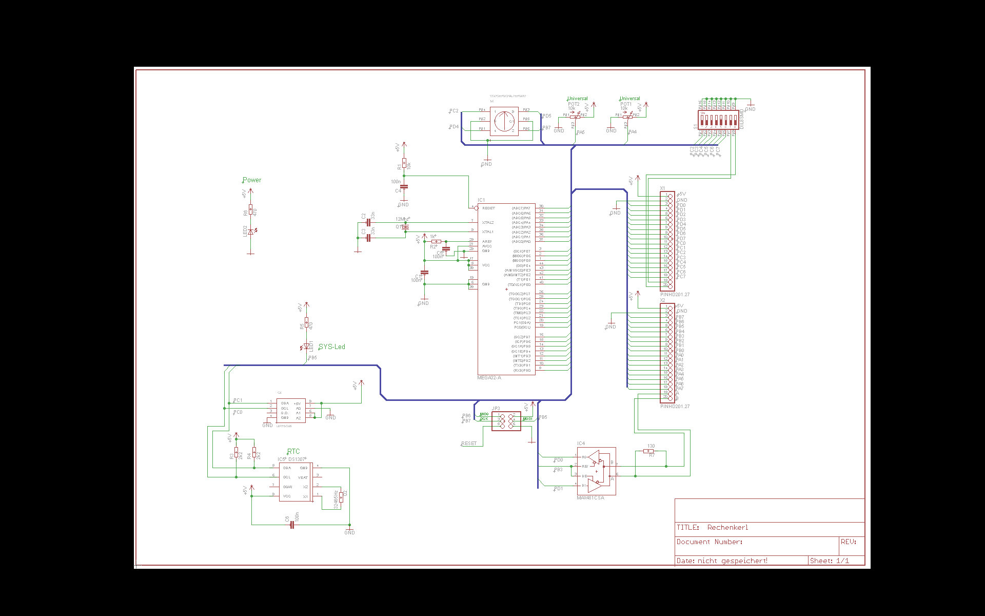

Ich bin David und gehe in die 2.Klasse Berufsschule. Mein Lehrer hat
gesagt,
wir sollen den angehängten Schaltplan in ein Layout umsetzen. Ist das
schwierig ? Es fehlen einige Linien im Foto. Im Schaltplan sind sie da.
Die Platine soll aber nicht größer als 25 x 28 mm sein. Geht so was
überhaupt ? Oder ist der Lehrer nur lustig ?
Schöne Grüße David

von Uwe .. (uwegw)
Mach doch einfach mal die Board-Ansicht in Eagle auf und versuch die
Bauteile auf dem gegebenen Platz irgendwie anzuordnen. Dann kann man
recht gut abschätzen, ob es geht oder nicht.

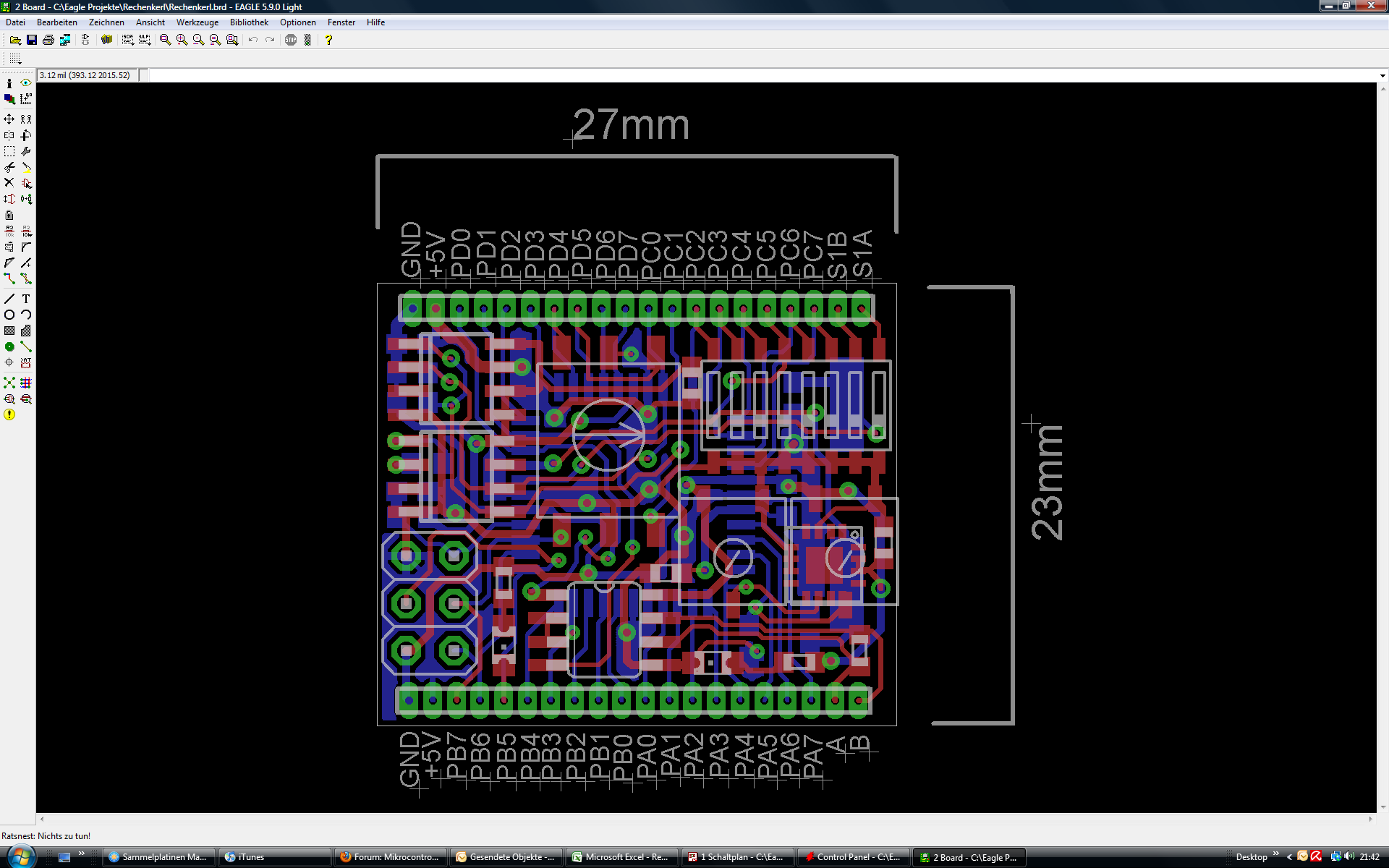

Geschafft . Platine fertig geroutet.
Schweißige Grüße David
von David (Gast)
Hänge die Eagle Files an. Wer will, kann den Rechenkerl gerne nachbauen.
Bei uns in der Berufsschule läuft er schon sehr gut.
Schöne Grüße David

von Andreas K. (derandi)
Rechts, unterhalb des Schiebeschalter, liegt da unter dem zweiten Poti
(also das rechte) noch ein Bauteil in einem 16-pol. Gehäuse?
Wie kann der Rechenkerl in der Berufsschule gut laufen, ist doch erst
vor 10 minuten fertig geworden..?
von Vlad T. (vlad_tepesch)
das ist heftig, tickt der kleine Uhrenquarz denn richtig, bei dem
wirwarr?
von Peter (Gast)
Das ist ein Beschleunigungssensor. Der Uhrenquarz muss an Q2 angelötet
werden. War sonst kein Platz mehr.
Der Kerl wurde auf einer größeren, selbstgeätzten Platine aufgebaut.
Ob diese Platine läuft, wissen wir erst in ein paar Tagen.
Grüße David
