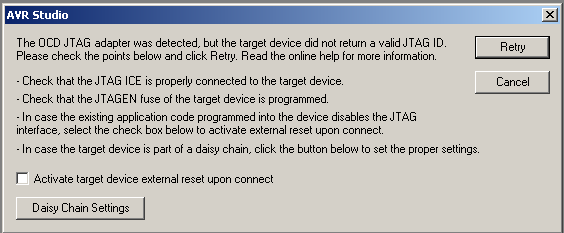

wie der Titel schon sagt tötet mein PC die AVR-JTAG-USB Adapter von
Olimex. Folgendes ist passiert und kann wiederholt werden.
1. Ich stecke den Adapter an mein Board und an einen PC an (diesmal
nicht meiner).
2. Ich Programmiere den µC
3. Ich stecke den Adapter an meinen PC und das Board an.
4. Ich kann einmal erfolgreich eine Verbindung herstellen.
5. Ab jetzt kann weder ich, noch der andere PC mittels dieses Adapters
eine Verbindung zu einen µC herstellen.
Sehr sehr komisch. Das Problem trat sehr plötzlich und spontan auf, ist
jetzt jedoch permanent. Sobald ich versuche mit einem "defektem" Adpater
eine Verbindung herzustellen, erscheint eine Fehlermeldung (siehe Bild).
Der Adapter wird jedoch immer noch als Serielle Schnittelle erkannt und
liegt irgendwo zwischen COM4 und COM9.
Was kann das sein? Hat mein USB-Port eine zu hohe Ausgangsspannung? Alle
anderen Geräte arbeiten mit dem Port fehlerfrei.
Weitere Tests habe ich mir mal verkniffen, da ich nur noch einen
Programmieradapter besitze und in nächster Zeit noch µC flashen muss. ;)

Kann es sein, dass du ganz einfach den JTAG im µC beim Flashen, bzw
durch das geflashte Programm deaktiviert hast? Stichpunkt Pin- bzw
Port-Konfiguration.
Immerhin steht da in der Fehlermeldung, dass die JTAG-Initialisierung
fehlgeschlagen ist (JTAG device did not return a valid JTAG ID).
