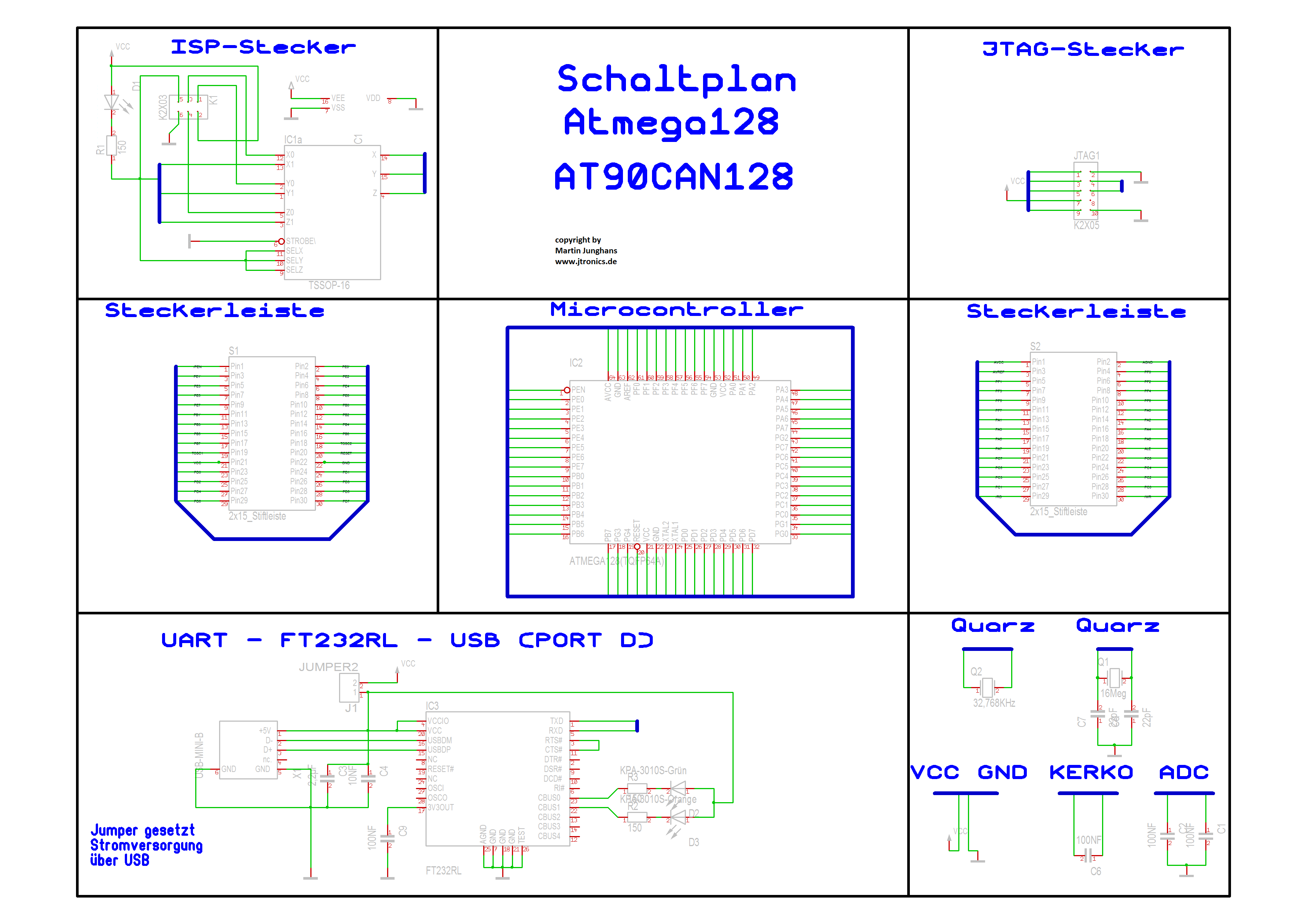

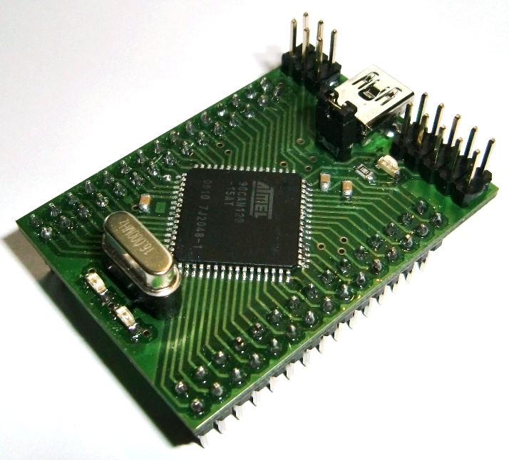

Ich habe für meine Projekte mit dem AT90CAN Mikrocontroller ein
spezielles kleines Board entwickelt, um Problemen mit den SMD Chips zu
umgehen.
Dabei ist folgendes kleines Board enstanden:
Entwicklungs - Board AT90CAN128 USB,
mit Quarzsockel oder festem Quarz, ISP, JTAG Stecker und Mini-USB
Schnittstelle via USB to Serial Converter.
Der AT90CAN128 hat einen internen CAN BUS Controller.
Das Board ist sehr gut geeignet zur Entwicklung von Prototypen oder um
das Löten von SMD Prozessoren zu umgehen. Außerdem hat das
Mikrocontrollerboard den Vorteil, dass bei einem Prozessorschaden
einfach das ganze Controllerboard ausgetauscht werden kann. Somit könne
schwierige Lötarbeiten umgangen werden.
Features
    * full motherboard / prototype board for AT90CAN128
    * LED signalisiert den Programmiermodus
    * Board ist pin compatible auch für ATmega128 Controller
    * alle Prozessorpins sind auf zwei 2x15 Stiftleisten mit einem
      raster von 2,54mm herausgeführt
    * 2 Quarze sind auf dem Board: 16 MHz system clock, 32.768 kHz
      asynchron timer/counter0
    * Board ist in 2,54mm pitch aufgebaut, zur Prototypen Entwicklung
    * USB-UART-Converter via FT232 meldet sich als COMx am PC an
    * LEDs signalisieren den UART Datenverkehr
    * Board kann über einen Jumper über die USB Spannung versorgt werden
    * ISP und JTAG Stecker
    * Abmaße 34mm x 48mm
    * AT90CAN128 mit einem Baudratenquarz von 14.7456 MHZ für die
      Serielle Kommunikation ohne Baudratenfehleerror
Wer noch Vorschläge für Verbesserungen hat... Bitte einfach sagen.
mehr Informationen unter:
http://www.jtronics.de/elektronik-boards/at90can128.html
Wenn genug Interesse besteht, so ist eine Sammelbestellung der Platinen
möglich.
Grüße Martin
