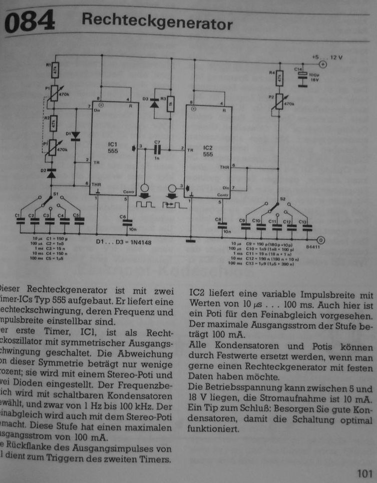

Ja sollten mehrere Rechteckgeneratoren werden, die dann Leds schalten
Sollte eine einstellbare "Lichtorgel" werden.
Möchte dies ohne Microcontroller realisieren.

Je nach dem was die Lichtorgel könne soll (Anzahl der Kanäle, Dimmen,
etc) lohnt es sich vielleicht doch mal wieder sich mit µC's zu
beschäftigen. Die Programmierhardware hält sich in Grenzen (teilweise
reichen da schon ein paar Widerstände - besser ist aber ein fertiges
Board mit ISP oder ein ISP-Adapter).
Je nach verwendetem Prozessor kann man sowohl mehrere Analogeingänge
nutzen als auch reichlich LEDs ansteuern). Mit PWM kann man die LEDs
dann auch noch dimmen.
Der Aufwand so etwas ohne µC zu realisieren ist sicherlich grösser.
