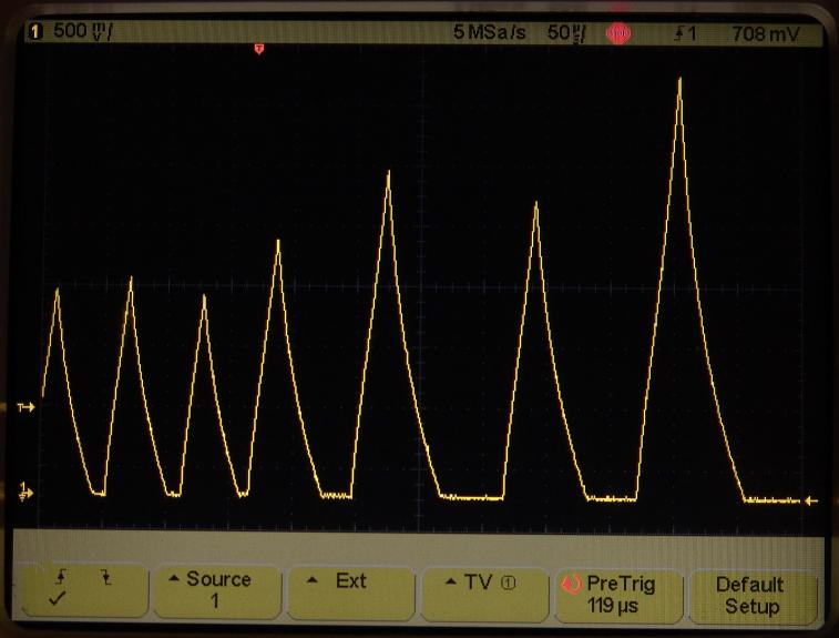

von Markus M. (Firma: EleLa - www.elela.de) (mmvisual)
Ja, Du hast recht, da ist ein Leistungstransistor drin. Es müsste ein
PNP Typ sein, denn der hängt an +24V. Der RT34063A schaltet nach GND
(Pin 3 ist an GND, Pin 1+8 sind über R's an Basis des Transistors)
Anbei ein Foto der geschaltenen Spule.
Ich habe mal den C von Tc auf 470nF verkleinert, aber es macht kein
unterschid ob da nun der 1nF drin ist oder auch einer mit 1,5nF.
Der Schaltregler schaltet durch, dann wieder ab und eine Pause. ABer
immer wieder schaltet der dazwischen auch mal "kurz" ab. Siehe Bild.
Der Rsc müsste 1Ohm haben (Bn/Sw/Silber) Messen tue ich 0,35 Ohm.

von (prx) A. K. (prx)
Deine Spule sieht mehr nach einem Oszi aus ;-). Aber was zeigt der an?
Ich kann das Raster zwar kaum erkennen, aber das sieht nach 6-10KHz aus,
variierend wie bei diesem Regler üblich. Wenn du nicht schon der Rente
nahe bist, dann ist das locker im Hörbereich.
Nanofarad?
0,35 Ohm ergäbe knapp 1A Spitzenstrom. Das wiederum ginge auch ohne
externem Schalttransistor, ergäbe aber niemals 1,5A am Ausgang.
1 Ohm erscheint irgendwie sinnlos. 330mA Stromlimit für wen?

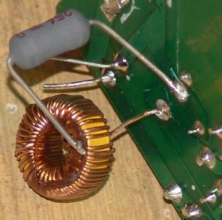

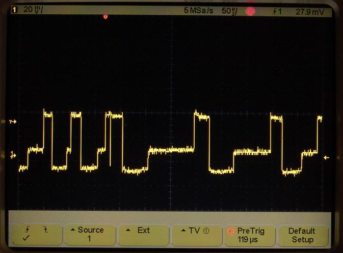

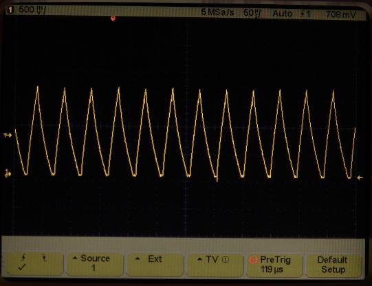

Ich habe mal einen 1,5 Ohm Widerstand in die Spule mit rein gebaut und
gemessen.
Das Oszi habe ich an einen 12V Akku angeschlossen und ist potentialfrei.
Was immer du da misst, der Stromverlauf durch eine Schaltreglerdrossel
ist es nicht. Schon vom Kurvenverlauf her. Aber auch von den Werten her,
50mVss bei 1,5 Ohm entprechen 33mAss.

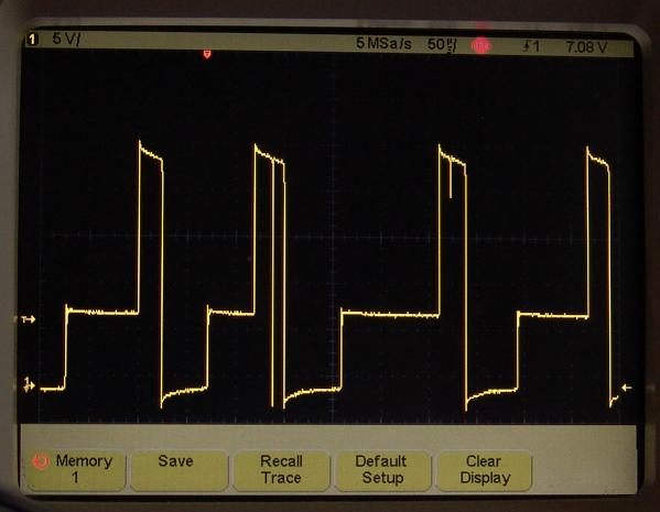

Doch, garantiert.
Hier in dieser  Spule hab ich den extra Mess-R rein mit 1,5 Ohm.
Parallel zu dem gemessen.
Ich hab noch mal gemessen, diesmal an dem R wie Du geschrieben hast.
Und das Kabel war unterbrochen zum 18R Last. (vermutlich schon bei der
anderen Messung) Ist nur ein fliegender Aufbau.
PS: Die Messung ist invertiert. +24V = Oszi GND / Messspitze = Pin7
Ergibt immer noch keinen Sinn. Wenn man an eine Spule eine Spannung
anlegt, dann steigt der Strom an. Das haben Spulen so an sich. Sowas
muss bei einem Step-Down in der Einschaltphase zu sehen sein.

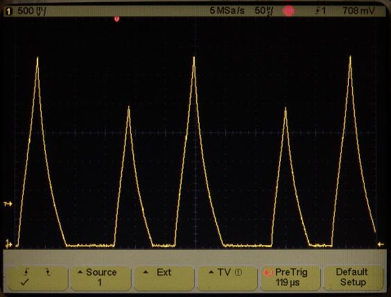

Ich hab nochmal gemessen an dem Mess-R den ich eingelötet habe. Jetzt
sieht die Grafik besser aus.
Steigender Strom, dann abfallender Strom.
Da ich das Raster kaum erkennen kann: sind das ca. 3,5V Amplitude? Das
wären bei 1,5 Ohm um die 5A?!
7 Raster, 3,5V, 1,5 Ohm  2,33A
Yep, hatte falschrum gerechnet.
Passt einigermassen. Sieht nach lückendem Betrieb ohne Sättigung aus.
Und halber Ct ändert nichts am Bild? Welcher L war das eigentlich?

Als nächstes hätte ich mal an Rsc gespielt um die Spule dezenter zu
laden. Und hätte den testhalber mal auf 0,22-0,33 Ohm vergrössert.
Müsste die Amplitude der Stromkurve niedriger werden, dafür häufiger.
Der maximal mögliche Laststrom könnte allerdings darunter leiden.
Bn/Sw/Silber entspricht übrigens 0,1 Ohm. Und damit passt auch der
endlich ins Bild, mit 3,3Amax.
Apropos Widerstandswert messen: Wenn man Widerstände < 1 Ohm misst, hat
man Kontaktwiderstände und Messkabel mit drin.
Alternativ kannst du auch versuchsweise die Induktivität halbieren, aber
denk dabei an den erwähnten Spitzenstom.

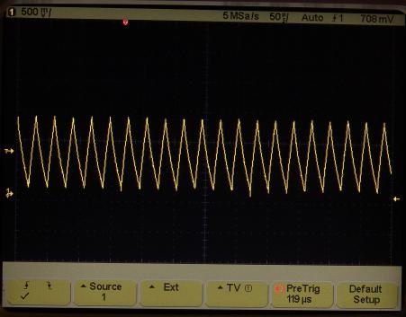

Ich habe jetzt 0,3R drin. Hatte nur 0,1R in der Schublade.
Anbei Bilder für C 470pF und 1nF.
der 1nF macht vom Oszi-Bild her einen besseren Eindruck. Da fließt auch
nicht so viel Strom als wie bei 470pF.
Und das aller wichtigste: das ist Leise, kein surren mehr. Egal welcher
C drin ist.
0,2R sind zu wenig, da hört man wieder etwas. Ich denke 0,33R sind dann
schon gut. Ich muss gleich mal meine Kisten druchforsten ob ich welche
auftreiben kann.
Eigentlich ist das mit den Farbringen einfach zu merken, Gold ist mehr
Wert als Silber, daher Bn/Sw/Silber = 0,1R und nicht 1R...
>Du kannst mal probieren zwischen Ausgang und "Comp" Anschluß einen Kerko >mit ca.
100pF zu geben.
Den Test habe ich nicht gemacht. Es geht ja jetzt.
Vielen Dank für die Tipps und Hilfe! Alleine wäre ich sicher nicht so
schnell auf die Idee mit dem größeren R gekommen.

@ Markus Müller
Der Widerstand von 0.33 Ohm ist zu groß wenn die Spannung am Ausgang
nicht gehalten werden kann.
Beitrag "Re: MC34063 surrt bei 24V Eingang"
Die Spule scheint zu klein zu sein.
Hast du eine 300µH Spule oder größer?
Jetzt gehts, ich bin zwar noch nicht ganz zufriden, aber es geht.
Den R habe ich auf 0,25R verkleinert. Ich habe nur 1R in der Kiste,
davon 4 Parallel.
Den C von Tc auf 470pF verkleinert.
Die Spule wird schon gut warm. Ich hoffe die hält es aus. Mit dem 0,25R
hört man ein gaaanz leichtes Pfeifen, ist noch im vernachlässigbaren
Bereich.
Mehr wie diese beiden Bauteile habe ich nicht umgebaut.
Danke euch allen!
