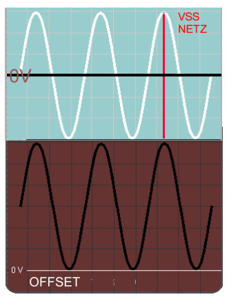

Hi !
Mal so als Gedanke: Statt Gleichrichten den Offset hoch für
Netzspannung.
Wir kennen ja alle den berühmten Regler am Frequenzgenerator "Offset".
Möglich ?  Die Frage nach dem Sinn ? Darüber kann man ja auch mal
nachdenken.

Dein Post ist zwar schwer zu durchschauen, aber:
wenn du schon 310V für einen DC-Offset für die Netzspannung hast, dann
nimm doch die. Ganz ohne Netz. Wo ist das Problem?

Nach meinen allerbescheidenstem Wissensstand trennt man eine von
Gleichspannung überlagerte Wechselspannung per Kondensator vom
Gleichspannungsanteil.Auch sind von Gleichspannungen überlagerte
Wechselspannungen durchaus transformierbar(der Trafo bzw.Übertrager muss
nur den Gleichanteil verkraften können,also Trafo bzw Übertrager mit
Luftspalt)In Röhrenendstufen (A-Betrieb) wird dies praktiziert.Günther

Gleichspannung am Trafo wird früher oder Spätter immer den Kern
sättigen, (zb. Flux Walking bei der Vollbrück).
Wennn man 320VDC zum schieben hat, nehm ich gleich diese Sapnnung.
Ich seh gerade den Gedanken hatte schon jemand, klar.
