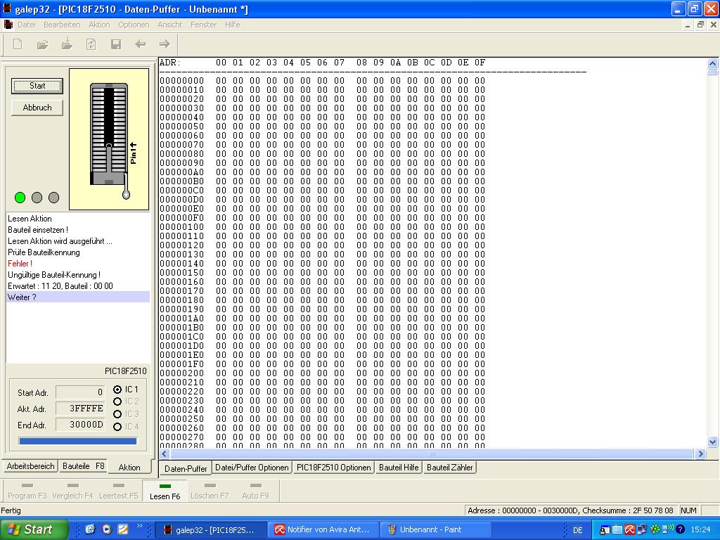

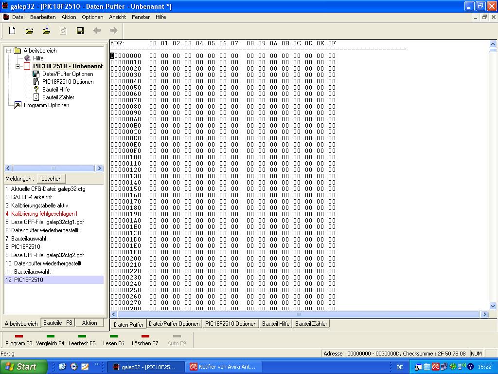

Galep 4 Kalibrierung fehlgeschlagen
Gast #1711666
> ich bekomme ständig die Fehlermeldung "Kalibrierung fehlgeschlagen".
Wann kommt die Fehlermeldung? Beim Starten der Software?
Und normal kommen noch andere Meldungen beim Start. Mach mal einen
Screenshot davon; vielleicht kann man dann mehr sagen / erkennen.
