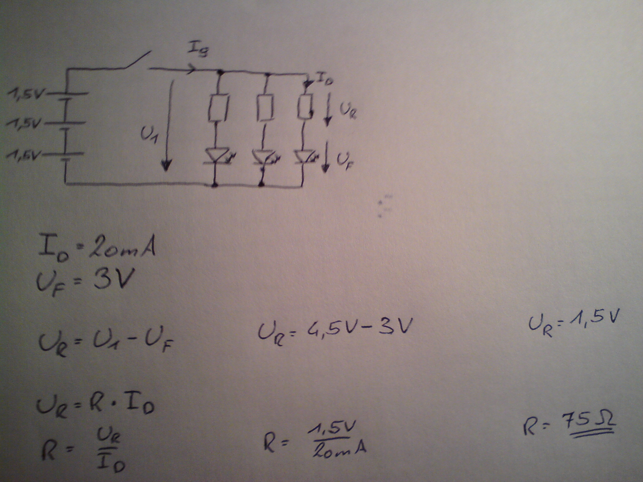

von mumpitz (Gast)
Hallo!
Du solltest beachten, dass das keine Standardbatterien sind, die man
eben im nächsten Laden kauft. Du bist also genau auf DIESE Dinger
angewiesen.
Ich würde dir empfehlen auf Akkus in Standardgrößen wie Mignon
zurückzugreifen. Du hast mit Sicherheit einige davon zu Hause
herumliegen. Du bräuchtest dann aber natürlich 3 in Serie! Würden die in
dein Gehäuse passen? Wenn ja, dann nimm die.
Prinzipiell geht das berechnen der Vorwiderstände wie im Bild
angeschrieben. Die Rechnungen kannst du natürlich für alle Spannungen
anwenden. In meinem Beispiel sollte der Widerstand max 75Ohm betragen.
Eher weniger - also 68Ohm.
Grüße
Markus
von JojoS (Gast)
Mit der 12V Batterie gewinnt man nix, eher im Gegenteil. Die 12V erzielt
man dadurch das mehrere 1,5 Zellen gestapelt werden, da kommt also noch
Verschnitt durch mehrer Gehäuse (Batterie-intern) dazu.
Bei 12V / 50mAh halten 3 LEDs ca. 2,5h wie hier schon vorgerechnet
wurde, durch die Serienschaltung der LED bleibt der Strom bei 20mA.
Ich habe eine LED Taschenlampe in der 3x 1,5 Zellen in der Grösse 'N'
(auch bekannt als Lady-Zelle, etwa halb so lang wie Mignon) drin
werkeln, die sollen 750mAh Kapazität haben. Bei drei Zellen in Reihe hat
man 4,5V und die drei LED müssen dann parall mit je ein R davor
geschaltet werden. Mit den Verlusten durch den R kommt dann auf ca. 75mA
um mal einfach rechnen zu können, hält dann also ca. 10h.
Die Spannung nimmt aber stetig ab und bei den Kapazitätsangaben wird
auch nicht genannt welche Schlussspannung da zugrunde liegt. D.h. die
LED für einen Rest der Batterielebensdauer wahrscheinlich garnicht genug
Licht. Von Zetex hatte ich mal einen Bericht in einer Elektronik Praxis
gesehen in dem vorgerechnet wurde das ein Schaltregler (Step Up?) hier
deutlich effizienter ist weil die Batterie bis zum letzten Rest genutzt
wird.
von JojoS (Gast)
kleine Korrektur: auch mit den Vorwiderständen bleibts bei 20mA, drei
Stränge wie von mumpitz gezeichnet machen dann 60mA. Es bleibt aber
ineffizient weil die LED 3 V bekommt und 1,5 verheizt werden.
Unabhängig davon würde ich bei 3 LED á 20mA nicht von Taschenlampe
sprechen, das reicht doch gerade für eine Puppenstube.

von JojoS (Gast)
Akku (NiMH) laden mit Netzteil ist nicht so ideal, ein paar einfache
Erklärungen findest du z.B. hier:
http://www.jens-seiler.de/bastelecke/akkus/
Oder auch hier im Forum wirst du einiges finden. Ich würde da eher etwas
fertigs nehmen, so für 15..25€ kriegt man brauchbare für 4-Mignon
Zellen, so etwas kann man immer gebrauchen. Ich vermute du bist Schüler?
Suche nach ein paar Geräten zuhause die günstiger mit Mignons betrieben
werden und lass dir das Ladegerät sponsorn :-)
