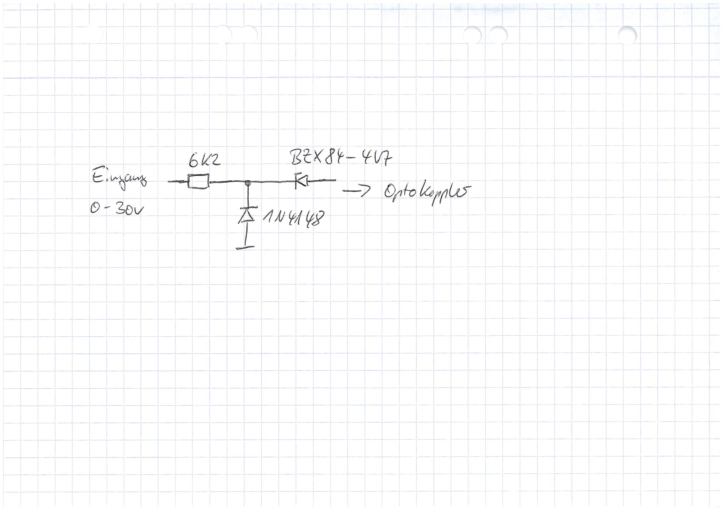

leider stehe ich gerade ein wenig auf dem Schlauch.
Kann mir vielleicht einer diese Eingangsbeschaltung zu einem Optokoppler
erklären?
Links ist der Eingang 0-30V. Dann über diese Vorbeschaltung zu einem
Optokoppler. Ich habe zwar eine Vermutung, bin mir da aber nicht sicher.
Um mich nicht vollends zu blamieren behalte ich meine Vermutung besser
vorerst für mich ;).
Wäre super, wenn mit jemand helfen könnte.
Gruß J.

Vermutung: Optokoppler-LED leuchtet nun erst ab ca. 6,5V
Eingangsspannung (ohne Z-Diode: Ab ca. 1,8V)
