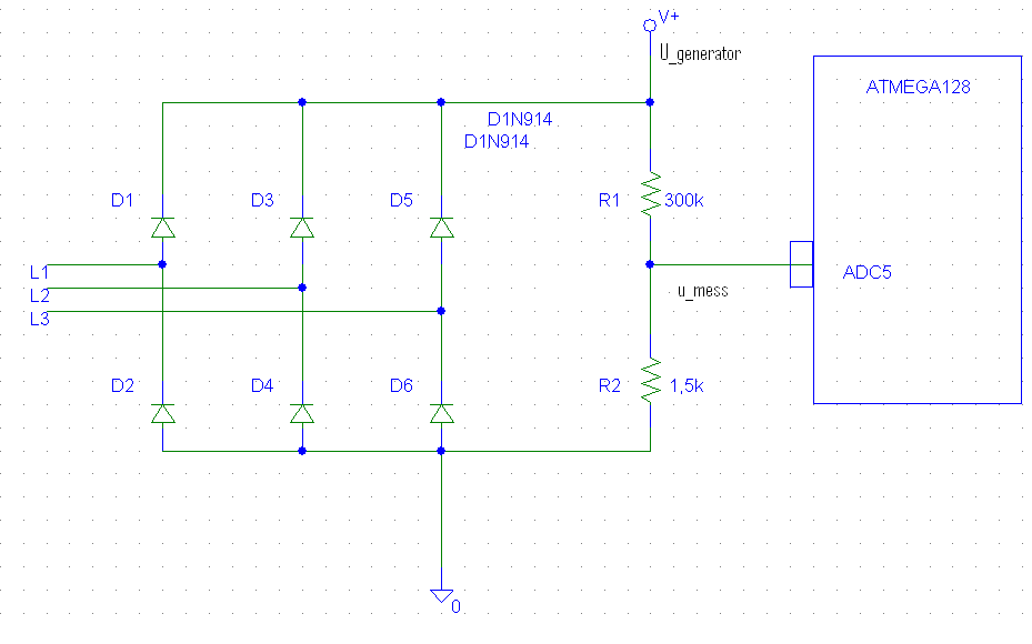

Welche Beziehung besteht zwischen 3-Phasen Spannung nach dem ADC
Wandlung?
Ugenerator = ADC  U_mess Uref/1024 * Rg/Rmess
Rg = 300k + 1,5k
Rmess = 1,5k
Uref = 3,3V
wie kann ich daraus den Wert für eine Phase (Lx) bzw Ugeneraor als
Gleichspannung berechnen.
muss nco mit Wurzel 2 oder wurzel 3 multipliziert werden?
vielen Dank

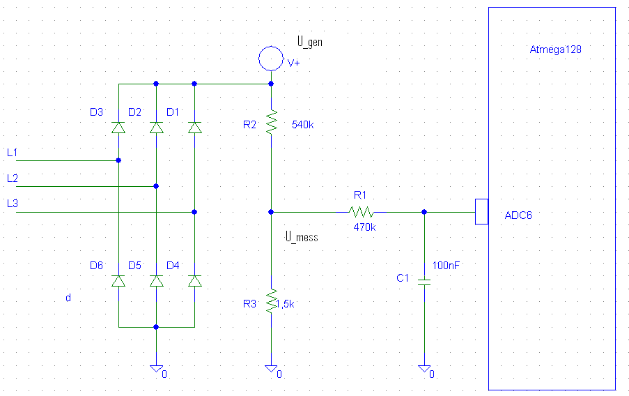

Hallo Kioskman,
Die Schaltung siht wie im Anhang aus.
Aber trotzdem das Ergebnis ist noch nicht klar.
Formel zum Rechnen:
 U_Gen = ADC * Uref / 1024 * Rges/Rmess
Rges = 540k + 1,5k
Uref = 3,3V
U_Gen : gleichgerichteter Spannung des Generators
Aber etwas felt noch. Wurzel 2 nicht. Ein Fakter fehlt noch..
Uref / 1024 * Rges/Rmess * (FAKTOR)
aber wie komme ich auf diesen Faktor, wenn ich U_Gen oder L1 anzeigen
möchte.
Stichwort 6 pol Gleichrichter ???
jemand eine IDEE ???
Danke

derjeniger:
was soll das, die oberen dioden zu verbinden oben?
meiner meinung nach ist das immer 0V???
U_ADC ist mit den Widerstandswerten immer U_GEN durch 541. kondensator
zum glätten, ja, aber was willst du am ende messen?
> möchte.
Wenn ich das richtig verstehe möchtest du auf die
Aussenleiterspannung(en) zurückrechnen?
Dann solltest du dich erst mal über die Gesetzmäsigkeiten des 3phasigen
Systems schlau machen!
Spannung zw. Neutralleiter und Aussenleiter: 230V
Spannung zw. Aussenleiter und Aussenleiter: 398V (230V *sqrt(3))
Gleichgerichtete Spannung (Aussenleiter-Aussenleiter /ohne
Neutralleiter): 398V *sqrt(2) = 563V (Spitze)
Wenn du jedoch die unsymmetrie des Netzes, d.h. jede Phase einzeln
messen willst wär's geschickter jede Phase einzeln gegen den N-Leiter zu
messen.
Gruß,
Christian

Hallo franz,
Die Doiden sollen die Gleichrichtung Nachbilden.
Mein Ziel ist aus dem ADC Konverter geleiferter Wert zum U_gen und L1
durch rechen nachweisen mit Hilfe diser FOrrmel:
ABER noch ein Faktor fehlt.
L1 = U_Gen / wurzel(3)
C. H.
ja ich möchte auf die Aussenleiterspannung(en) zurückrechnen
ABER in dem Formel fehlt noch was..
