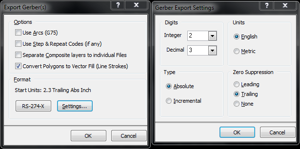

ich versuche zur Zeit mehrere PCB-Dateien in Altium zu Gerber-Dateien zu
exportieren. Allerdings entfernt er bei zwei Platinen Masse-Flächen. Bei
der einen Datei entfernt er eine von Leiterbahnen umgeben Fläche und
zeichnet nur eine Umrandung der Fläche. Bei der anderen Datei entfernt
er die komplette (durchgehen verbundene) Fläche (Beide im Top-Layer).
Die Leiterbahnen und die restlichen Flächen werden alle korrekt
exportiert.
Meine Vorgehensweise:
1. Fabrication Outputs -> Gerber Files
2. es öffnet sich die Cam-Datei (hier ist noch alles so wie es sein
soll)
3. Export -> Gerber
Nach dem ich die Export-Funktion verwendet habe, fehlen auch in der
Cam-Datei die beiden Flächen.
Ich habe die Flächen auch schon entfernt und neu hinzugefügt aber ohne
Änderung.
Woran könnte dieses Verhalten liegen?

lass doch mal was zu deinen einstellungen für den export hören.
und wie stellst du eig fest, dass die fläche nicht vorhanden ist?
hoffentlich kein online-gerber-viewer, der für solche probleme bekannt
ist? =)
Im Anhang ein Screenshot der Export-Einstellungen.
Für die Gerber-Dateien habe ich den GC-Prevue (v 18.1.1) verwendet. Und
das die beiden Flächen fehlen, sehe ich auch schon in der Cam-Datei
(dort fehlen sie wie beschrieben aber erst nach dem Export).

was passiert, wenn du die letzte option im linken fenster deaktivierst?
um welche altium-version gehts denn?
@Michael
Die Flächen sind nicht isoliert (remove dead copper ist ausgewählt)
Wenn ich den Haken bei dem linken Fenster entferne ist die Ausgabe
korrekt.

Jungs, da läuft was schief. Aus der CAM-Datei macht man keinen
ExportGerber! Die CAM-Datei enthält bereits die Gerberdaten, die durch
den OutputJob generiert wurden, deswegen kommen sie auch richtig rüber!
Ralf
Stimmt die brauch man gar nicht nochmal aus dem CAM exportieren, die
Gerber Files liegen ja schon im Projekt Ordner.
