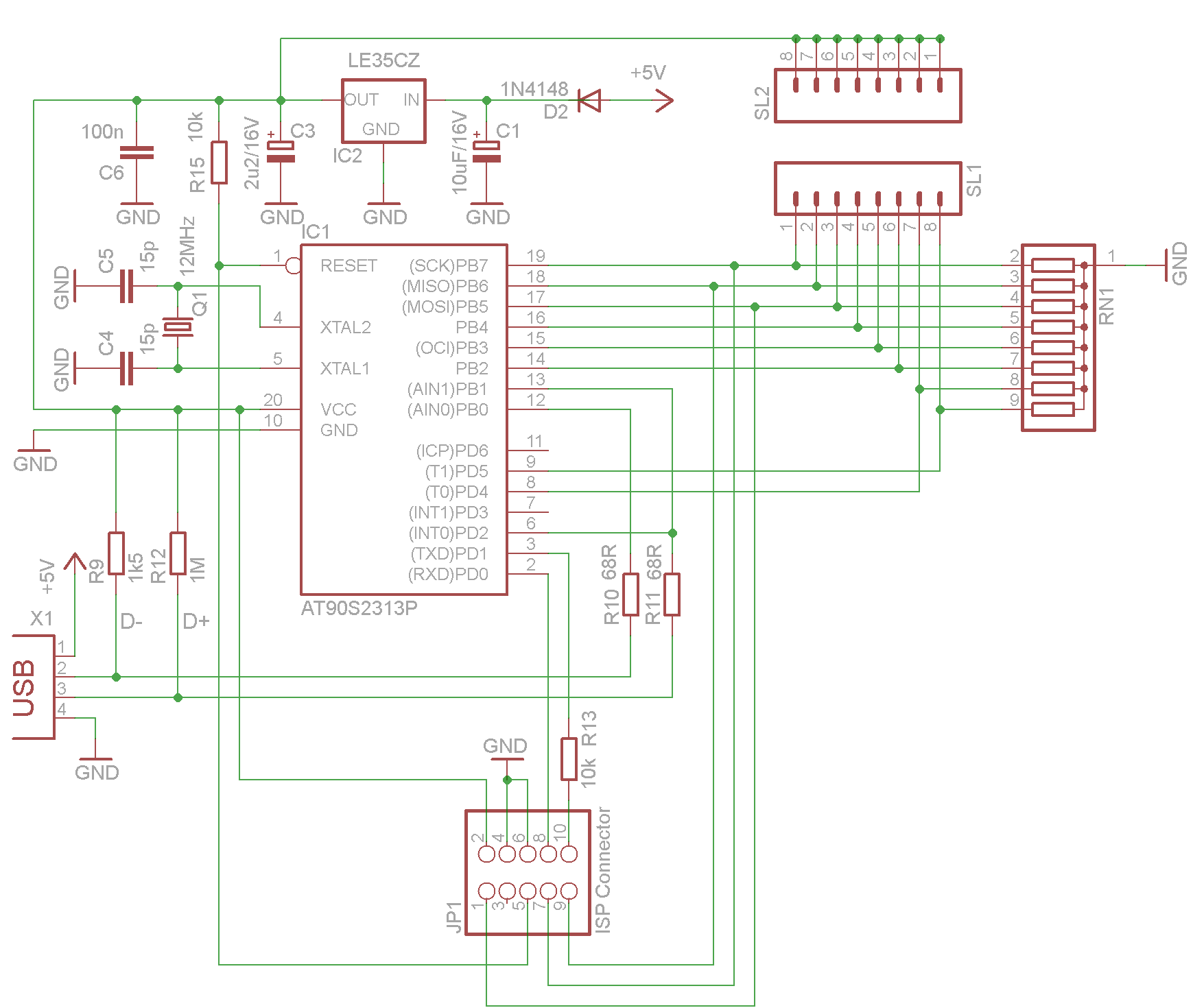

Ich habe mir schon mehrere Schaltungen zum Thema Tastatur emulieren
angeschaut. Jetzt wollte ich mal meine Hardware Lösung präsentieren und
hören ob ihr das so übernehmen würdet oder ob ich daran etwas ändern
sollte.
Zwischen den Pull-Up Widerständen an SL 1 und der Betriebsspannung an SL
2 kommen noch acht Taster. Ich habe dass so aufgebaut damit die Taster
außerhalb der Platine angebracht werden können.
