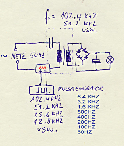

Hallo! habe mal ne Zeichnung mitgeschickt, weil ich mich mit
Schwingkreisen nicht besonders auskenne - aber was wäre wenn...
man die Netzspannung mit SSR  (Halbleiterrelais) schön synchron pulst
und dann in ein Schwingkreis ( mit Trafo)schickt. Bei 102.4 KHZ müßte es
funktionieren (wegen Größe der Bauteile). Vielleicht packt das nicht
jeder SSR. Aber einfach mal so grundsätzlich als Idee. In Resonanz
sollte der Energieaufwand sinken. Was haltet Ihr davon?

Warum sollte bei Resonanz irgend eine Energieaufnahme sinken?
Dabei fließen intern hohe Ströme die wieder höhere Verluste in den
internen ohmschen Widerständen haben.

Hi
Bei normalen SSRs kommst du nicht über 50Hz. Die schalten nämlich erst
im nächsten Nulldurchgang wieder ab. Und nicht wenn du es willst.

Na der gute Tesla hat immer schön brav alles in Resonanz betrieben und
wenn man schon mal die 50 Hz hat... Mein SSR läuft bis 18 KHZ, macht
Verschnaufpause und fängt sich ab ca.90 KHZ wieder. Bin bis 200 KHZ
gegangen. Läuft!

Das grobe Prinzip deiner Schaltung gibt es schon und nennt sich in der
funktionierenden Form Switched Power Supply. Wahrscheinlich verwechselst
du "Strom sparen" mit Wirkungsgrad.
