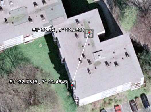

Ich hab den RGM-2000 an meinen atmega angeschlossen
und bekomme für Breitengrad 5132.7315 bis 5132.7400  N
und für Längengrad 722.4645 bis 722.4690  E
bei 4 Satelliten
Kann mir jemand sagen wieso das so schwankt?
Und wie man das umrechnet und wo man sich anhand der Koordinaten den Ort
angucken kann?!?!
DANKE

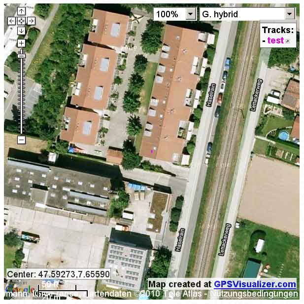

Die Allwissende Müllhalde meint:
http://de.wikipedia.org/wiki/Global_Positioning_System#Genauigkeit_der_Positionsbestimmung
> angucken kann?!?!
http://www.gpsvisualizer.com/
(Format der Eingabedatei: .nmea/.nme  Raw NMEA sentences)
Beispiel:
test.nmea (Copy&Paste eines willkürlichen Logausschnitts hier im Forum
(Suche GPRMC))
$GPRMC,191410,A,4735.5634,N,00739.3538,E,0.0,0.0,181102,0.4,E,A*19
$GPRMC,191410,A,4735.5635,N,00739.3538,E,0.0,0.0,181102,0.4,E,A*19
$GPRMC,191411,A,4735.5636,N,00739.3538,E,0.0,0.0,181102,0.4,E,A*19
$GPRMC,191411,A,4735.5637,N,00739.3538,E,0.0,0.0,181102,0.4,E,A*19
$GPRMC,191412,A,4735.5638,N,00739.3538,E,0.0,0.0,181102,0.4,E,A*19
Liefert das Bild im Anhang :) Das Ausgabeformat (hier Google Hybrid)
kann man sich aussuchen.
