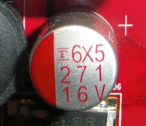

mir ist gestern ein Kondensator auf meiner Grafikkarte (Club 3D Radeon
x1950xt) abgeraucht. Nun wollte ich den ganz gerne ersetzen, komme aber
mit der Beschriftung nicht ganz klar. Speziell geht es mir um die
Kennzeichnung "6x5" - ich dachte es beschreibt Durchmesser und Höhe,
aber das kommt nicht hin, denn der Kondi hat einen Durchmesser von 8 mm
und eine Höhe von 11 mm. Die beiden anderen Werte mit 271 = 27pF und
16Volt sind mir soweit klar, über eure Meinung zu der 6x5 und was das F
davor bedeutet, wäre ich sehr dankbar.

Das sind 270µF / 16V. Die "6x5" dürften entweder mit der Baureihe oder
dem Produktionsdatum zusammenhängen.

Ok, danke für die schnellen Antworten, aber anhand mehrerer Quellen
dachte ich die 271 bedeutet 27*10pF!? Woher kommen bei euch die µF?
Könnt ihr mir einen Link zu einem ähnlichen ELKO geben, den ich mir als
Ersatz zulegen kann?
von Sven P. (Gast)
Beschriftung in µF: 27 * 10^1 = 270 µF, die letzte Ziffer ist der
Zehnerexponent.

von John (Gast)
Hallo Eiko,
das ist ein Kondensator von Fujitsu aus der RE-Serie. Das "6X5" könnte
die nähere Typenbezeichnung sein. Eine Aufschlüsselung dieses Codes habe
ich aber nicht gefunden. Auf jeden Fall ist es ein low-ESR Typ.
In der RE-Serie gibt es Typen mit 5 mOhm bei 100 kHz (R5-Typ). Aber in
diesem Datenblatt gibt es keinen Elko mit 270µF/16V.
Es könnte ein NU-Typ sein. Dann hat er ein ESR von 8 mOhm bei 100 kHz.
John
von E. S. (eiko)
Hallo John,
danke für die aufschlussreiche Antwort. Die Maße und Werte passen
tatsächlich genau zu dem NU-Typ.
Jetzt bleibt nur noch die Frage, wo ich so einen Polymer-Kondensator
bekomme. Im Internet finde ich bisher leider nur die Standard-ELKOs mit
120mOhm ESR...

von mhh (Gast)
Versuche irgendwo eine defekte Graka zum ausschlachten zu bekommen. Ob
Du 270, 330 oder 470µF einbaust, spielt keine Rolle.
