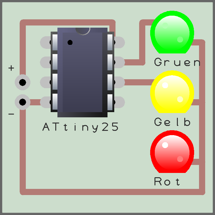

Anlässlich ihrer bevorstehenden Fahrprüfung, wollte ich meiner Freundin
ein kleines elektronisches Geschenk machen.
Den ATtiny werde ich auf meinem Eval.-Board programmieren, allerdings
weiß ich nicht, ob ich nicht was übersehen hab?!
(Abgesehen davon, dass der Anoden-Anschluss zur roten LED auf dem Bild
weg ist - mein Fehler ^^)
So einfach kanns doch aber nicht sein, oder?

Foto: http://nerdworld.de/DSC02179.JPG

NEE, so einfach ist es wirklich nicht:
1. Ein Vorwiderstand für jede LED sollte schon sein. Sonst zerstörst du
die LED oder den Controller.
2. Normalerweise ist ein 100nF-Kondensator zwischen GND und VCC , so nah
wie möglich am Controller ja wirklich das aller mindestes, was man an
"Decoupling" spendieren sollte.
Also wenn der Prozessor mit einer Batterie versorgt wird (3V), würde ich
ca.
300 Ohm verwenden, was ca. 4mA für die Led entspricht.
Das spart Strom und läßt die LED´s noch hell genug leuchten

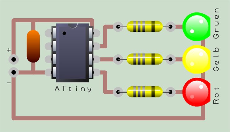

Genial.
Die Widerstände waren ursprünglich eingeplant, wurden dann aber
gestrichen, weil ich beim testen in Yenka mit der Leuchtstärke
unzufrieden war.
Da ich sehr wissbegierig bin - was ist Decoupling, wozu ist das gut, und
was genau macht der Kondensator? ;)
Geht auch ein 0,15uF Kondensator?
Anbei die Version 1.1. ;-)

>>Decoupling
Entkoppeln, Entstören
>>und was genau macht der Kondensator?
hochfrequente Störungen kurzschliessen
ja
Wie hast du die Widerstände dimensioniert?

Die Widerstände sind jeweils 100 Ohm.
Als Eingangsspannung wollte ich 2x 1.5V (AA) anschließen.
Den Taster lass ich erstmal Weg, das soll ja ein Glücksbringer beim
Autofahren sein, damit soll sie nicht rumspielen während sie fährt! ;-D
Zum nächsten besonderen Anlass bekommt sie aber wahrscheinlich einen
kleinen Roboter, da baue ich dann solche Spielsachen ein! ;-)
Gast #1721663
100 Ohm sind gut, wenn dir natürlich die maximale Helligkeit wichtig ist
(wie du oben schreibst) solltest bei rot auf 75 und bei grün/gelb auf 47
Ohm gehen...
