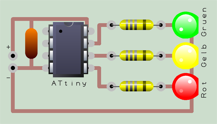

Ampel mit ATtiny12 (Source)
Gast #1721851
Das meine Schaltung funktioniert, weiß ich dank den Leuten hier im Forum
jetzt, aber wie siehts mit dem Source-Code aus?
Kann mir jemand sagen ob das mit einem ATtiny12 so funktioniert?
(der kleine hat ja leider so seine Besonderheiten)
Und: Hat der ATtiny12 einern internen Quarz / Oszillator?

#1721914
Zum code, erstens kannst du den Ausgängen/Eingangen Alias'se zuweisen.
Z.B.:
Rot Alias Portb.0
Auserdem kannst du das Set weglassen und einfach nur Portb.0 = 1 bzw Rot
= 1 schreiben.
Und anstatt waitms 5000 geht auch wait 5 ;)
Gruss
David
Gast #1721938
Gut, die ganzen Sachen waren mir zwar bekannt, aber hatte mich irgendwie
daran gewöhnt - mir gings mehr darum, ob man überhaupt (ohne SRAM?!) so
ein Programm für den Controller schreiben kann - man darf ja zum
Beispiel nur über iram dimensionieren.
Danke euch!
