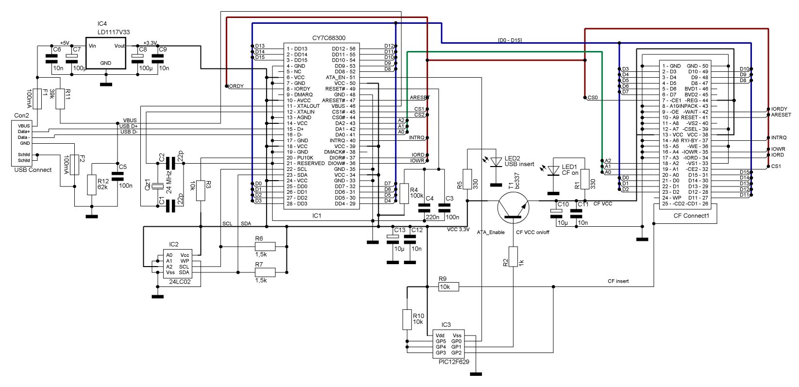

Ist es überhaupt möglich mit hilfe eines AVR oder PIC einen USB
Speicher zu bauen? Das ganze soll natürlich vom rechner aus wie eine
wechselplatte aussehen. Als Speichermedium hatte ich mir eine
CompactFlash Karte vorgestellt.
Ich bin bei meiner suche über einen Phillips USB Controller gestolpert,
doch dazu habe ich keine Projekte im Netz gefunden.
Kennt jemand eine Seite wo soetwas schon realisiert wurde?
von Steffen (Gast)
Google mal nach Mass-Storage-Device. Da solltest Du alle Infos finden.
Mit einem PIC oder AVR ist das möglich aber mittlerweile gibt es recht
günstige integrierte Lösungen für alle möglichen Speichermedien.

von Thorsten (Gast)
schau dir mal dieses Bauteil an:
http://www.cypress.com/products/datasheet.cfm?partnum=CY7C68300
Ist sehr genial und einfach. Einfach CF dranhängen, etwas Zeugs
drumrum, USB Kabel anschließen, fertig. Schon hast du dein
Wechsellaufwerk. Mein MP3-Player benutzt dieses IC, um die Daten auf
die Platte zu schaufeln.
Thorsten

Also der Controller sieht sehr vielversprechend aus. Ich habe mir mal
eine englische Seite angesehen, wo es auch einen Schaltplan dazu gab.
Es Handelt sich hier um einen MP3 Player mit HD und eben diesem USB
Controller.
http://www.frankvh.com/mp3player/schematics.htm
Hier wird ja schon einiges zum Thema Beschaltung offensichtlich.
Soweit ich es verstanden brauch der CY7C68300 nicht programmiert zu
werden. Die kompletten Konfigurationsdaten werden in einem EEPROM
gespeichert. Ohne diesen EEPROm schaltet sich der CY7C68300 in eine Art
Testmodus.

So... ich habe nun einen Schaltplan entworfen. Für Interessenten stelle
ich diesen nun mal online. Ich habe das ganze allerdings noch nicht in
der Praxis getestet.
Der kleine PIC guckt ob die CF Karte drinne ist oder nicht und schaltet
dann dementsprechend die Betriebsspannung für die CF Karte und den
ATA_Enable Pin des USB Controller.
