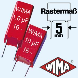

Diese 10µF Kondensatoren sind gerade bei Angelika nicht lieferbar. Gibt's da Alternativen? Gibt's andere Hersteller als WIMA, die Folienkondensatoren herstellen können?

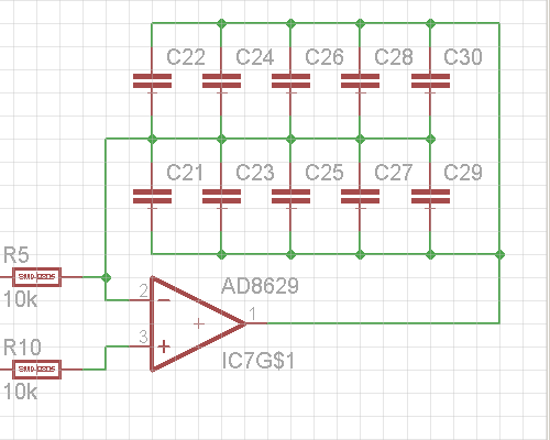

Thomas Burkhart schrieb: > Kuck mal bei Darisus, die haben sie auch > Gruß > Tom Hallo Tom, danke, diese Firma kannte ich bisher noch nicht. Leider habe ich auf deren Homepage auch nicht meinen Kondensator gefunden. Was ich suche, ist ein Folienkondensator im 5mm Raster, so wie der auf dem Bild abgebildete. Ich brauche mindestens 100uF Kapazität, will 10-20 Stück parallel schalten. Größere als 5mm Raster passen nicht mehr auf meine Platine. Elko's möchte ich wegen der Leckströme nicht nehmen. Keramik hat eine hohe Temperaturabhängigkeit. Bleibt wohl nur Folie. Der Kern meiner Frage war vielleicht auch falsch formuliert, ich versuch's nochmal: Gibt's irgendwo auf der Welt ausser WIMA noch Firmen die sowas in akzeptabler Qualität herstellen?

Bernd Rüter schrieb: > Ähm ... Du suchst 100uF Folien-Kondensatoren im RM5,0 ?? > > Gibt es die denn überhaupt schon ??? Nein, nein nein... komplettes Stisvermändnis. Ich habe im Moment in der Schaltung 10 Stück 10µF im 5mm Raster parallel. Meine Frage zielt auf den Punkt, ob es 100µF Folie auch in einem einzigen Kondensator gibt. Der ist dann natürlich größer als 5mm Raster!

Hm? 100µF? Geh' mal auf 10µF und erhöhe R5 auf 100k, oder 1µF und 1M.

Ähnliche Kondensatoren gibt es auch von Epcos oder AVX.

*Will* auch Experte sein! schrieb: > Hm? 100µF? > > Geh' mal auf 10µF und erhöhe R5 auf 100k, oder 1µF und 1M. Ich arbeite hier an den Grenzen des überhaupt physikalisch machbaren. Deshalb diese Materialschlacht. Die 10k sind erstmal ein Ausgangswert um sich einem Optimum annähern zu können. Dieser OP AD8629 ist schon mal ganz gut, die Offsetspannung hat laut Datenblatt eine Drift von 2nV/°C Allerdings gibt es auch noch eine Drift von Bias-Strom und Offset Strom. Deshalb dieser relativ niedrige Widerstand von 10k, bei höheren Widerstandswerten würde sich der Bias-Strom die guten Offset-Spannungswerte wieder versauen.

Gerade bei Farnell gefunden: Vishay MKP1848 710 454Y5 100uF 500V: 38,14 Euro
#1724180
Bernd Rüter schrieb: > Gerade bei Farnell gefunden: > > Vishay MKP1848 710 454Y5 100uF 500V: 38,14 Euro Danke für's suchen. Ist ein ganz schöner Trumm ;-) siehe Bild Da sind meine 10 Wima's doch kleiner... und kleiner ist feiner ;-)
#1724183
Bernd Rüter schrieb: > Vishay MKP1848 710 454Y5 100uF 500V: 38,14 Euro Äh ja, 500V ist etwas überdimensioniert, ich brauch nur eine Spannungsfestigkeit von 2,5V Mein OP wird mit +-2,5V versorgt...

Bis jetzt ist das alles nur heiße Luft da niemand weiß worum es wirklich geht. Anstatt jetzt viel Geld in passive Bauteile zu versenken würde ich nach einen passenden Mikrocontroller und ADC ausschauhalten und den Integrator Digital realisieren.

TrippleX schrieb: > Anstatt jetzt viel Geld in passive Bauteile zu versenken würde > ich nach einen passenden Mikrocontroller und ADC ausschauhalten und > den Integrator Digital realisieren. Viel Spass, träum weiter!
