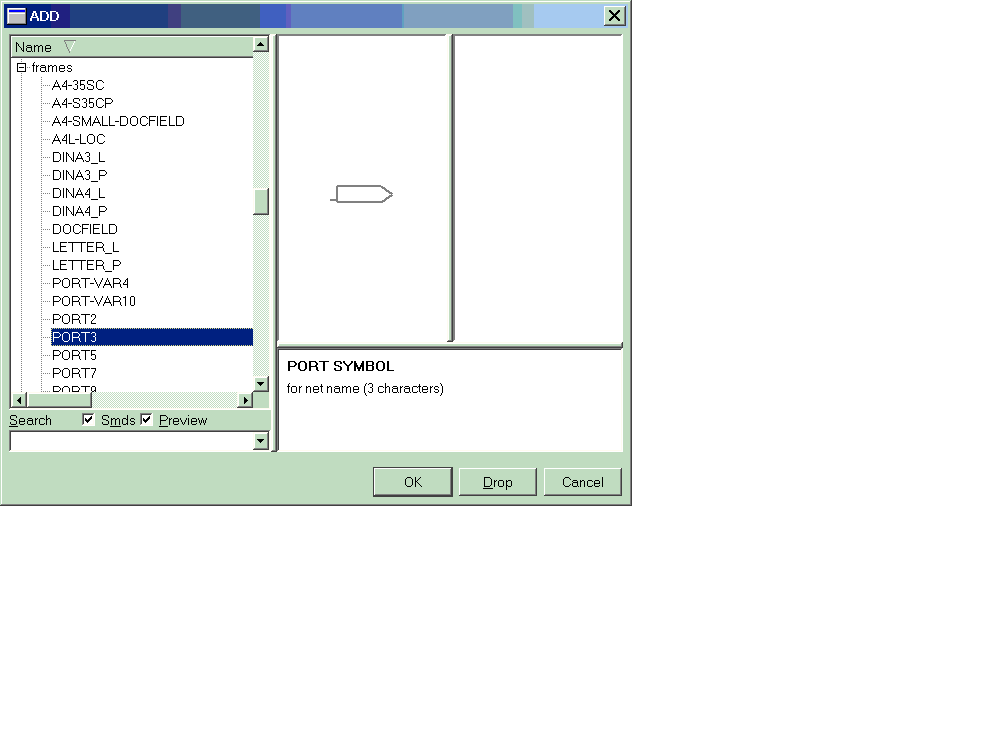

Wie heissen diese Fähnchen in Eagle? Ich kenne die von EEDisigner, sowas müsste es doch auch bei Eagle geben, brauche mal ein Stichwort für die Suche :-)

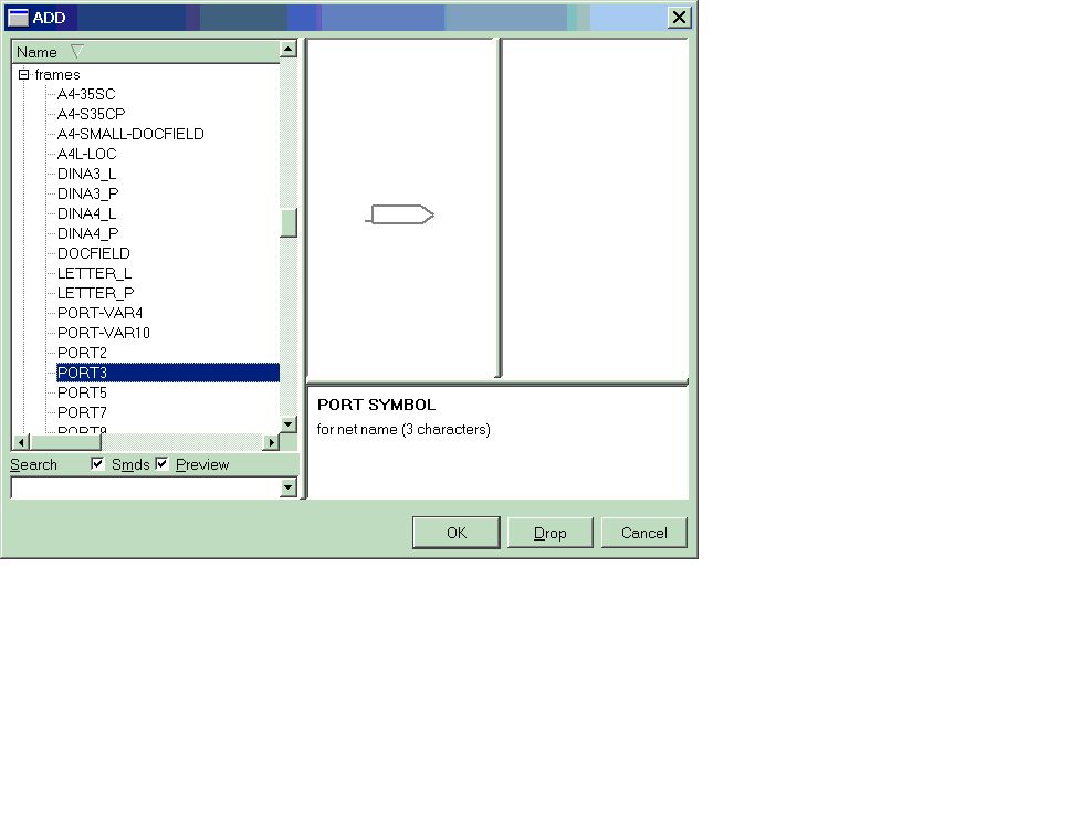

Wie heissen diese Fähnchen in Eagle? Ich kenne die von EEDisigner, sowas müsste es doch auch bei Eagle geben, brauche mal ein Stichwort für die Suche :-) Such mal in der Lib "Frames" nach PORTxxx

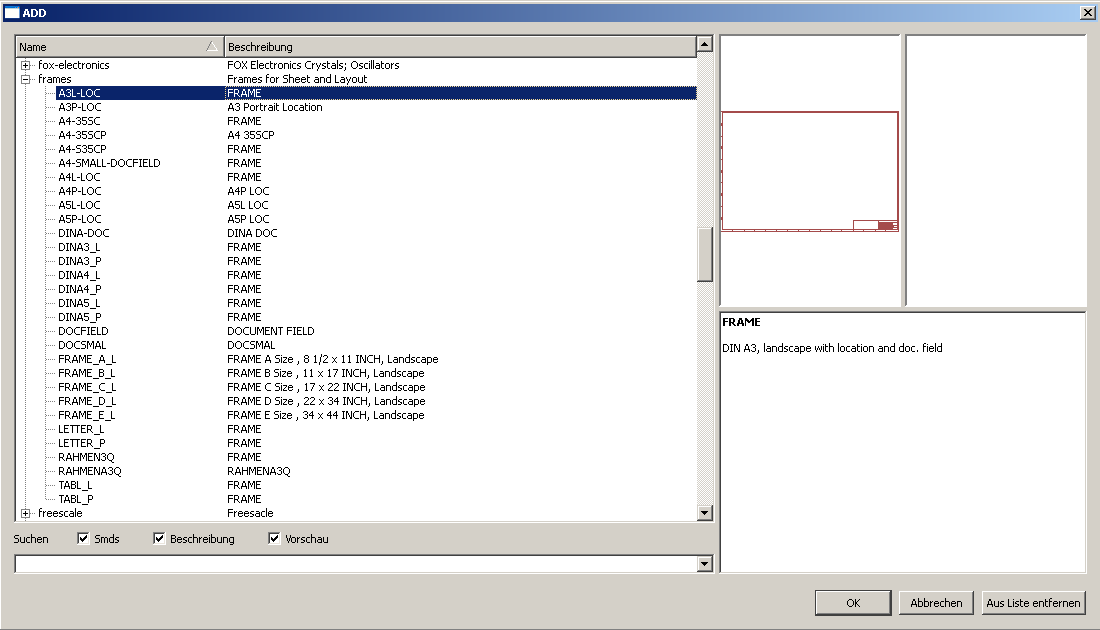

1. Habe in der Lib Frames kein Portxxx 2. Habe keine Lib supply2 3. Frederik Krämer schrieb: > man aber auf diese Fähnchen Ansicht umstellen. Besten Dank, Label scheinen das zu sein, was ich suche. Aber wie kann ich diese Ansicht umstellen? >1. Habe in der Lib Frames kein Portxxx
Hast du die nicht.
#1723991
Helmut Lenzen schrieb: > Hast du die nicht. Nö, bei mir sieht das so aus!? Sag mal deine E-Mail Addresse dann kanst du meine frames.lbr haben
