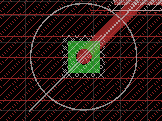

ich hab da mal ne Frage zu dem via Symbol in Eagle. Also der
Lochdurchmesser ist das was ich bei drill Size angebe. Das grüne ist der
die das Restring und das weise karierte die Lötstoppmaske.
Nun meine Frage: Ist der aüßere weise kreis mit dem Diagonalstrich durch
nur ein Symbol oder gibt der mir irgenderwas an und wenn ja was.
Eigentlich möchte ich nur wissen wie nahe ich ein via an ein
(SMD)bauteil setzen kann, bzw. wie nahe ich vias aneinander setzen kann.
D.h. kann ich die so engsetzen wie die grenzen der Lötstopmaske sind
oder muß ich nun doch diesen aüßeren kreis beachten(siehe Bild).

Der weisse Kreis mit Querstrich ist nur ein Symbol für den
Bohrdurchmesser,
schau mal auf Bohrungen mit anderem Durchmesser.
Du kannst also mit Deinem SMD-Teil bis (fast) an das "Grüne" vom Via
herangehen.
(Vias würde ich nur im Notfall, wenn es nicht mehr anders geht an den
Rand eines SMD-Pads setzen)
Ah sry, sollte nicht so spät noch arbeiten, habs jetzt gerafft, was ihr
meint, man kann das Symbol gar net verkleinern, egal wie groß die via
ist das Symbol bleibt immer gleich groß.
Dank dir nochmal Adler Freund, genau das wollt ich wissen. Bis ganz ran
muß ich gar net aber soweit weg wie das Bohrersymbol wär schon etwas arg
gewesen.
