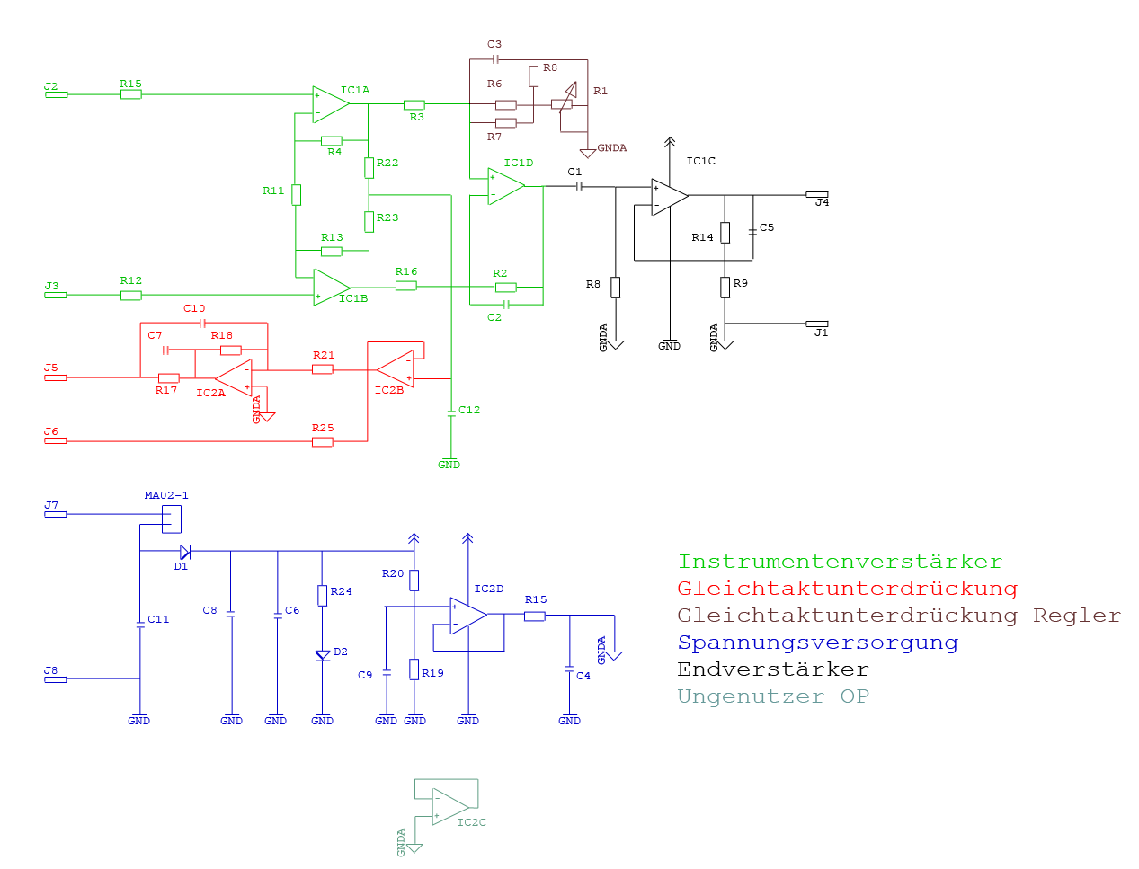

EKG Schaltung
Gast #1724818
>Hallo Leute, kann mir vielleicht jemand die farblich markierten bereiche
>bei dieser EKG Schaltung erklären ?
Steht doch alles schon drin. Soll man dir jetzt noch ein Buch dazu
schreiben?
> So in etwa verstehe ich die, nur ein
>paar Widerstände usw sind mir unklar.
Welche?

Andrew Taylor schrieb:
> Man würde besser sagen: Nullinie verschoben bzw. unterdrückt.
> Weil das Wort filtern hier eher fehl am Platz ist.
Vorsicht: Gleichtaktunterdrückung ist etwas anders als
Nullpunktverschiebung:
  http://de.wikipedia.org/wiki/Gleichtaktunterdr%C3%BCckung
In dieser Schaltung ist der Nullpunkt des Instrumentenverstärkerausgangs
unveränderlich mit AGND festgelegt. Seine Gleichtaktunterdrückung ist
dann maximal (bei idealen OpAmps sogar unendlich), wenn Rx/R2=R3/R16. Rx
ist dabei der Gesamtwiderstand der Anordnung aus R1, R6, R7 und R8. Um
die maximale Gleichtaktunterdrückung trotz Widerstandstoleranzen zu er-
reichen, kann Rx durch Drehen an R1 abgeglichen werden. Die Verschaltung
von R1 mit den zusätzlichen Widerständen R6, R7 und R8 dient dazu, den
Einstellbereich zu verkleinern, so dass der Abgleich genauer erfolgen
kann.
Gast #1944828
vielleicht noch eine Frage
mir ist der Trick mit dem Ableich nicht klar.
Ich kenne die Abgleichbedingung - Trimmen der
Widerstände - für einen möglichst hohen CMRR.
Angenommen ich brauche 20k dafür. 20k hat einen
Toleranzbereich von 1% - also 200Ohm. Ich könnte
jetzt statt 20k alleine eine Serienschaltung von
18k mit 4k machen. Aber irgendwie geht der Trick
da etwas anders. Kann jemand einen Anstoss geben?
