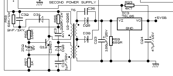

ATX netzteil Zener-diode durchgebrannt jetzt 13W stand-by?
Gast #1728142
Um welches Netzteil handelt es sich denn konkret?
Die secondary power supply bei alten ATX-Netzteilen ist recht
übersichtlich und oft auch exakt gleich aufgebaut. Sollte die
Zener-Diode an der Basis eines Transistors (z.B. 2SC3457) zur
Spannungs- u. Strombegrenzung liegen (s. Anhang), könnte es
sich evt. um eine 9V Zenerdiode handeln ...

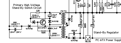

http://www.pitts-electronics-home.de/electron/schplsnnt.htm
http://www.pavouk.org/hw/en_atxps.html
