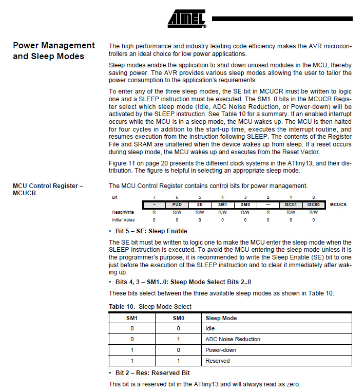

Daher habe ich mir gedacht, ich verwende dazu den Power-Down-Mode des
Mikrocontrollers, um den Energiebedarf rapide zu senken
und somit die Akkus zu schonen. Obwohl dies laut Datenblatt (siehe
Anhang)
nicht all zu schwer schien, habe ich es bisher nicht geschafft,
diesen Modus zu aktivieren (==> den Strombedarf <5mA zu senken).

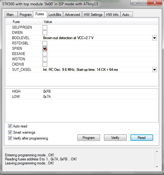

Ich verwende den internen 9.6MHz RC-Oscillator,
welcher für meine Zwecke vollkommend ausreicht.
Im Anhang findet ihr meinen (äußerst simplen) Quelltext für den
Power-Down
Mode, ein Auszug aus dem Datenblatt, sowie die von mir gesetzten
Fuse-Bits.
Meine Frage nun an euch:  Habe ich denn alles richtig gemacht
(programmiert) oder etwa ein Bit vergessen (übersehen zu setzen)?!
Vielen Dank, bereits im Voraus
lg Ben91

von Peter D. (peda)
ben91 schrieb:
> Ich habe mal probeweise nur den power-down-Mode auf dem uC aktiviert &
> er benötigt denoch den selben Strom, als hätte ich diesen Modus gar
> nicht eingeschaltet  :-(
Da hatter auch recht, Du hast ihn nicht eingeschaltet.
Dazu brauchts noch den Sleep-Befehl.
Und das Main darf nicht ins Niemandsland laufen, da gehört ne
Endlosschleife rein.
Peter

von Flo (Gast)
#define sleep() asm volatile ("sleep")
den oben rein und dann im quellcode
 sleep();
aufrufen.
von Flo (Gast)
Nachtrag: kann sein dass es dieses Define in der sleep.h schon gibt. ;-)
