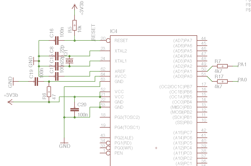

AREF schwingt sägezahnförmig
Gast #1730799
ich habe bei einem ATmega128L (3.3V) probleme mit dem ADC. Ich bekomme
keine vernünftigen Werte. Ich messe an ADC0 und ADC1. Ich bekomme
jeweils einen Wert um die 350 raus (int16t_t-Wert), egal welche Spannung
am den Eingängen anliegt. Ich verwende den Code aus dem
AVR-ggc-Tutorial.

Ich habe mal mit dem Oszi die Pins durchgemessen und festgestellt, das
AREF sägezahnförmig zwischen 1 V und 2,5 V schwingt. Frequenz ca. 1Hz.
Ist das normal?
Es kommt vor, das an den Eingängen manchmal neg. Spannung von ca. -4V
anliegen. Ich habe die Eingänge mit 4k7 Widerständen abgesichert. Könnte
der ADC beschädeigt worden sein.
Jemand eine Idee wo mein Problem liegen könnte?
Georg
Gast #1730816
Negative eingangsspannungen mögen die nunmal garnich gerne..
wenn dann musst du deine 4k7 nehmen und danach mit dioden (am besten
shotky) gegen GND absichern. das mag er womöglich noch vertragen

Gast #1730889
Bekomme immer noch Werte zwischen 350 und 380, egal welche Spannungen
anliegen.
Gerade liegen vor dem 4k7 -3V an, nach dem 4k7 sind es noch -0.6V.
Wahrscheinlich ist der ADC auf grund der neg. Spannungen defekt?!
Hier im Forum wird aber öfter geschrieben, dass einen Absicherung nur
mit einem Widerstand reicht (in Verbindung mit den internen Dioden). Ist
das nicht zutreffend?
Gast #1730895
Die -0,6 Volt entstehen durch den Spannungsteiler:
-3Volt  Widerstand   -0,6Volt   Diode |>|  Masse
Daher passt das schon, du musst nur aufpassen, dass der Strom durch die
Diode nicht größer als 1 mA wird, sonst ist sie kaputt und dein Eingang
gleich mit.
Gast #1730901
jepp ... sollte ja nicht passieren.
(-4V + 0.6V) / 4k7 = 0.7 mA   (-4V ist der max. auftretende Wert).
Sollte also im grünen Bereich sein.
Gibt es eine Möglichkeit festzustellen, ob der ADC definitiv defekt ist
(z.b. messtechnisch)?
Gast #1730902
Sind diese Werte denn konstant, oder schwanken sie?
Versuche es mal zum Testen mit AVcc als Referenz (REFS1 = 0, REFS0 = 1).
Ändert sich der A/D Wert?
Gast #1730909
Die neueren ADCs können über ADMUX mit einem internen Vergleichswert
belegt werden, z.B. 1,2 Volt.
Bei diesen Vergleichwerten weist du ja dann, was ungefähr rauskommen
muss. Stimmts überein, funktioniert der AD-Umsetzer noch, dann liegen
die Probleme entweder beim Verdrahten oder beim Sensor.
Gast #1730915
Beim Mega128 ist dies:
MUX4..0 = 11110 - ADC misst interne Referenz (1.1V)
MUX4..0 = 11111 - ADC misst GND (sollte A/D-Wert von Null ergeben)
Aber eigentlich kann es nicht sein, dass bei höherer Referenzspannung
ein grösserer A/D-Wert herauskommt (wie du beschrieben hast) ...
